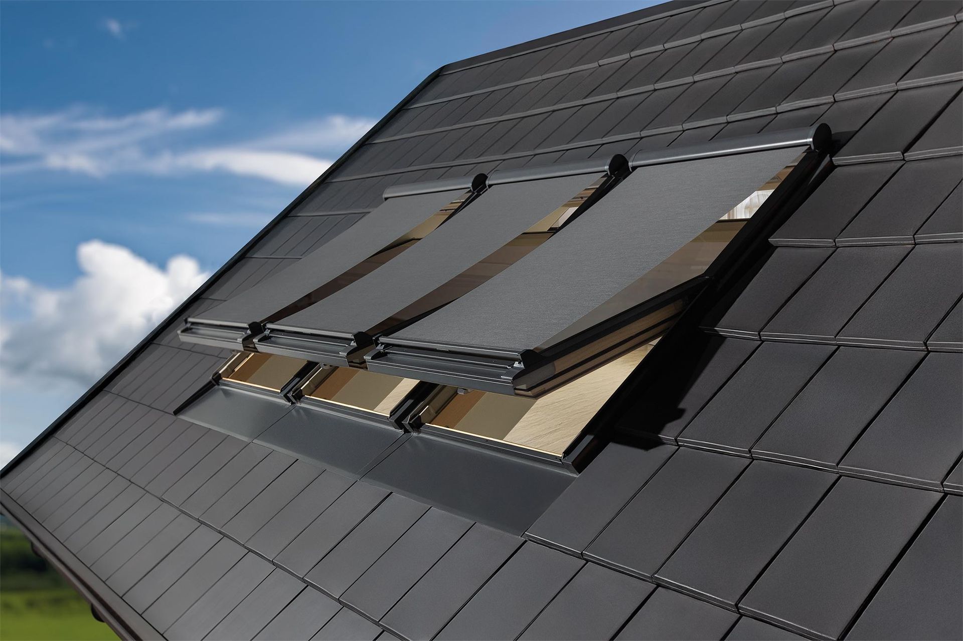

fakro_sierpień_1
Autor: Fakro/ Archiwum prywatne Markizy i rolety z linii Komfort zostały opracowane pod kątem okien dachowych nowej generacji FAKRO GREENVIEW.

fakro_sierpień_1
Autor: Fakro/ Archiwum prywatne Zarówno markizy jak i rolety zewnętrzne zamontowane na oknach dachowych ograniczają przenikanie ciepła słonecznego.

fakro_sierpień_1
Autor: Fakro/ Archiwum prywatne Markiza AMZ KOMFORT sterowana ręcznie to całkowicie nowa konstrukcja zapewniająca ochronę przed upałem oraz większą stabilność podczas zmiennych warunków atmosferycznych.

fakro_sierpień_1
Autor: Fakro/ Archiwum prywatne Markizami dachowymi FAKRO można zasłonić okna na całe lato, bez potrzeby codziennego rozwijania i zwijania.
