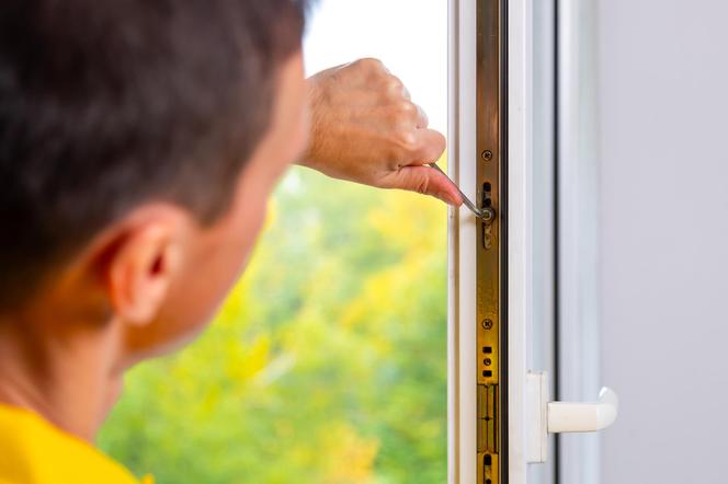

Okna zamontowane w naszych domach czy mieszkaniach są wyregulowane przez montażystów. Zazwyczaj ustawiają oni standardowy (uniwersalny) stopień docisku skrzydła do ramy. Warto wiedzieć, że w wielu oknach jest możliwość regulacji tej funkcji. Okna można ustawić w trybie letnim lub zimowym.
Na czym polega tryb zimowy i letni w oknach?
Tryb zima-lato w oknach polega na zmniejszeniu lub zwiększeniu docisku skrzydła do ramy. W tym celu trzeba ustawić w odpowiedniej pozycji zaczep (grzybek) w okuciach okna. Tryb letni polega na zmniejszeniu docisku skrzydła do ramy. W trybie zimowym skrzydło jest znacznie bardziej dociśnięte do ramy.

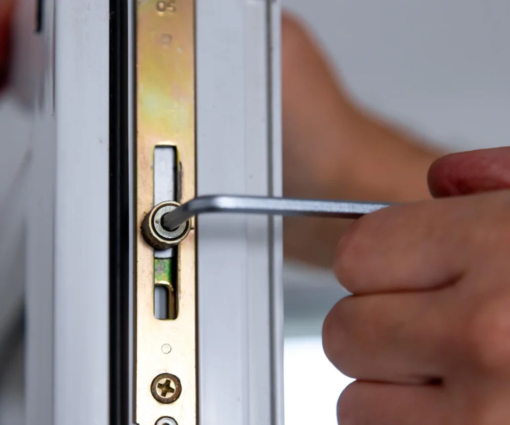

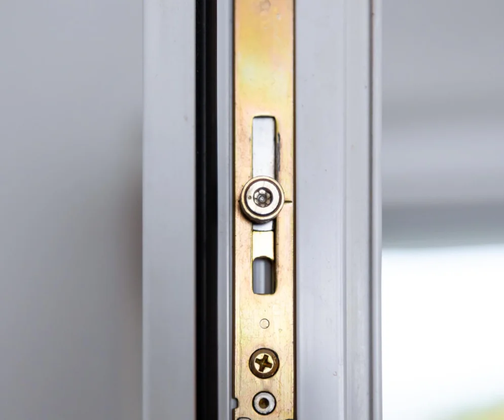

W oknach są zaczepy (grzybki, czopy, trzpienie ryglujące), które mogą różnie wyglądać zależnie od producenta okuć. Są to zwykle elementy okrągłe lub sześciokątne, na których zaznaczona jest kreska albo kropka. Ustawienie tych oznaczeń wskazuje pozycję okna. Jeśli kreska jest ustawiona równolegle do podłoża lub kropka znajduje się blisko uszczelki okna, to jest tryb zimowy. Gdy okucie przekręcimy o 180º, to znaczy, że ustawiliśmy tryb letni.
W innych okuciach na grzybku mogą być zaznaczone kółka o różnej średnicy. Jeśli ustawimy grzybek tak, że od strony uszczelki będą największe kółka, to znaczy, że okno jest w trybie letnim. Po przekręceniu grzybka o 180º, gdy od strony uszczelki będą najmniejsze kółka, okno znajdzie się w trybie zimowym. Żeby ustawić tryb standardowy, należy wykonać obrót o 90º.

Jak sprawdzić, czy okno jest w trybie zimowym?
Po zamknięciu okna wyregulowanego na zimę można zbliżyć do styku skrzydła i ramy okna płonącą świeczkę. Jej płomień nie powinien się poruszać. Można też, zamykając skrzydło, włożyć między nie a ramę kartkę papieru. Jeśli po zamknięciu okna nie można ją łatwo wyciągnąć, okno jest w trybie zimowym.
Jakie narzędzia są potrzebne do zmiany trybu okien?
Dobór narzędzi zależy od producenta okuć i wyglądu grzybka lub czopu. Grzybki reguluje się zwykłym kluczem płaskim. W niektórych trzpieniach są sześciokątne otwory do regulacji za pomocą kluczy imbusowych. Czopy można też przekręcać, używając szczypiec lub kombinerek.
Kiedy zmieniać tryb w oknach?
Wszelkie prace związane z regulacją okien należy prowadzić, gdy są temperatury dodatnie (optymalnie nie mniej niż 10oC). Gdy okucia i uszczelki są zamarznięte, regulacja może prowadzić do uszkodzeń.
Uwaga! Należy pamiętać o rozszczelnieniu okien po zimie. Uszczelki nie powinny pozostawać długo w stanie maksymalnego ściśnięcia w trybie zimowym. Dlatego, gdy zrobi się cieplej, można zmienić ustawienia na tryb uniwersalny, a przed latem nastawić tryb letni.
Czy można samodzielnie regulować tryb w oknach?
Jak najbardziej. Jeśli mamy w domu podstawowe narzędzia, regulację można wykonać samodzielnie. Jednak należy pamiętać, że w każdym oknie może być kilka grzybków czy czopów do regulacji. Ich liczba zależy od wielkości skrzydła. W każdym oknie mogą być 2-4 grzybki, a nawet więcej.
Usługę zmiany trybu z letniego na zimowy można też zamówić w serwisie u producenta okien i połączyć z ogólną ich regulacją i konserwacją.
