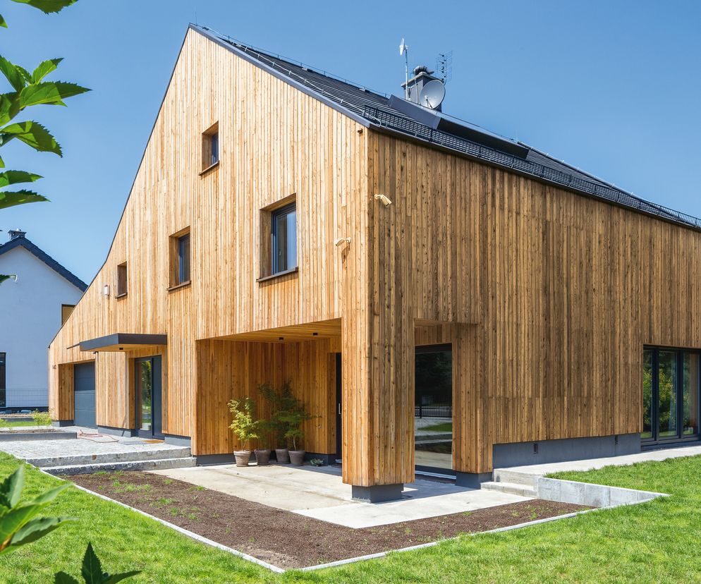

Elewacja
Autor: Marcin Czechowicz, projekt: +48 PRACOWNIA PROJEKTOWA Deski – osłaniają ocieplony mur i dają miłe złudzenie, że dom jest drewniany. Mocuje się je do rusztu przytwierdzonego uprzednio do ścian
