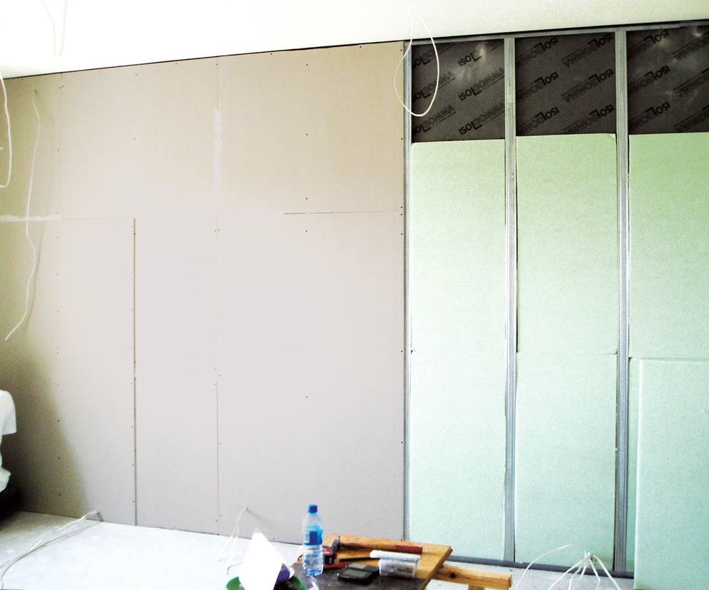

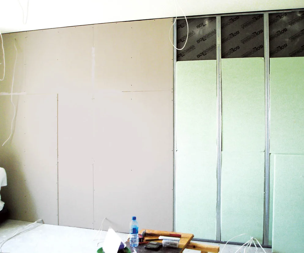

Autor: EPUFLOOR/ Materiały prasowe Gdy ściana ma niedostateczną izolację akustyczną, można ją wyciszyć, stosując materiały o różnej gęstości. Budując przedściankę, należy zadbać o oddylatowanie jej konstrukcji od istniejących przegród. Dobry efekt daje zamocowanie na murze płyt z granulatu gumowego i podwójna okładzina z płyt g-k na ruszcie wypełnionym materiałem izolacyjnym

Gdy problem niewystarczającej izolacyjności akustycznej ściany objawi się już po rozpoczęciu użytkowania budynku, konieczna może być jej adaptacja akustyczna poprzez dobudowanie do niej tzw. przedścianki. Na rynku istnieją różne rozwiązania, głównie tradycyjne ścianki na stelażach z wypełnieniem z wełny mineralnej. Żeby osiągnęły zakładane parametry i spełniły oczekiwania inwestorów, konieczne są staranny montaż i zastosowanie odpowiednich materiałów. Ważne jest elastyczne oddylatowanie przedścianki po obwodzie i użycie do montażu elastycznych uchwytów (tych z wyznaczoną częstotliwością rezonansową pod obciążeniem), żeby drgania z izolowanej ściany nie przenosiły się na powierzchnię przedścianki (nie wprawiały w drganie płyty g-k, jak membrany głośnika). Można też sięgnąć po alternatywne i stosunkowo nowe rozwiązania ułatwiające osiągnięcie wysokiej izolacyjności akustycznej istniejącej przegrody. Bezpośrednio na modernizowaną ścianę nakleić szczelne i ciężkie płyty z granulatu gumowego, które zwiększą jej masę i zapewnią szczelność. Następnie postawić stelaż elastycznie oddylatowany po obwodzie (najlepiej zostawić szczeliną powietrzną między nim a naklejonymi płytami), wypełnić go wełną poliestrową i przykryć podwójną warstwą płyt g-k układanych na mijankę. Zamiast budować przedściankę ze stelażem, można użyć gotowych płyt warstwowych (granulat gumowy zintegrowany z wełną poliestrową, a w niektórych też z płytą g-k), które montuje się bezpośrednio do przegrody.
