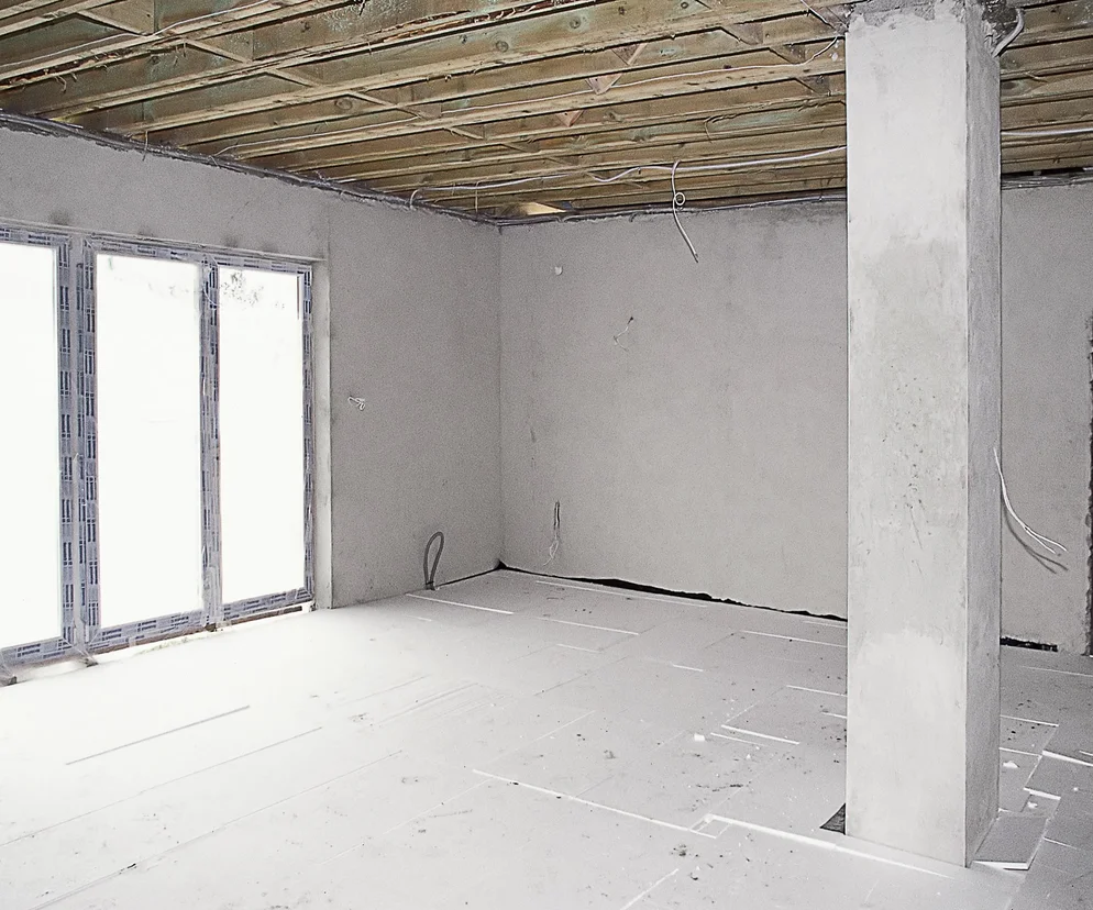

Autor: Mariusz Bykowski Termoizolację podłogi na gruncie układa się zwykle pod jastrychem betonowym

Żeby spełnić wymogi termiczne dla pomieszczeń mieszkalnych, wystarczy ułożyć pod posadzką w typowej podłodze na gruncie około 10 cm styropianu o przeciętnych właściwościach izolacyjnych, np. współczynniku przewodzenia ciepła lambda 0,036-0,038 W/(m.K). W typowym garażu wystarczą nawet 2 cm przeciętnego styropianu. Jeśli w podbudowie zostanie wykorzystany materiał o lepszych właściwościach termicznych niż grunt, np. keramzyt, może powstać sytuacja, że podłoga na gruncie nie będzie wymagać dodatkowej termoizolacji w postaci płyt styropianowych.
W projektach gotowych zwykle podłoga na gruncie jest zdecydowanie cieplejsza niż jest zapisane w Warunkach technicznych. Nie warto dokonywać w tym zakresie zmian oszczędnościowych, ponieważ ciepła podłoga to duży komfort. Dobrze zaizolowana termicznie podłoga na gruncie powinna być wykonana zwłaszcza pod posadzkami ogrzewanymi.
