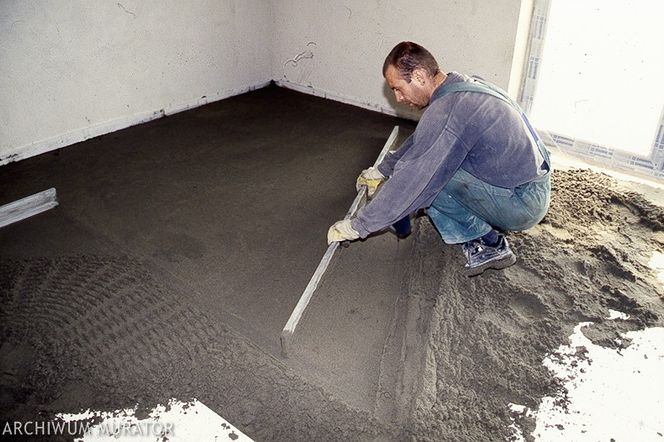

Autor: Mariusz Bykowski Układanie podkładu podłogowego
W większości współcześnie budowanych domów jest podłoga na gruncie, ponieważ to najtańsze i najłatwiejsze rozwiązanie. Nie obciąża ona ław fundamentowych, a obciążenia przenosi bezpośrednio na grunt, nie wymaga się więc obliczania nośności jej konstrukcji. Bez problemów można ją wykonać na podstawie rysunku zawartego w projekcie budowlanym.
