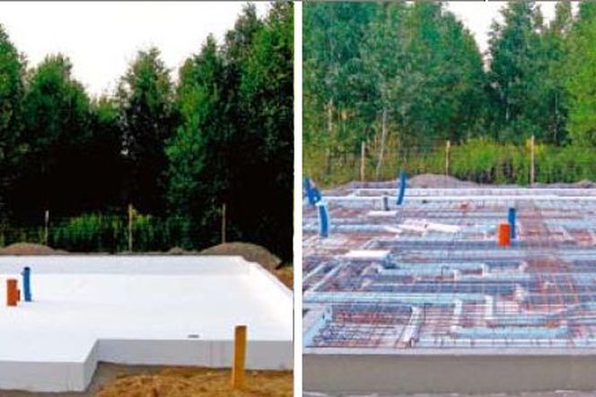

Fundamentowa płyta grzewcza
Autor: Archiwum serwisu Płyta jest bardzo dobrze zaizolowana cieplnie, więc nie ma obaw, że zamiast domu będziemy ogrzewać jego otoczenie. Instalacja grzewcza powstaje wraz z płytą fundamentową, czyli zanim wybudujemy dom, mamy już gotowe ogrzewanie.

Po wykonaniu przyłączy instalacji mających się znaleźć pod domem na przygotowanym gruncie, wzdłuż wyznaczonego obrysu płyty fundamentowej, ustawia się styropianowe kształtki stanowiące jednocześnie szalunek i pionową izolację cieplną. Izolację poziomą płyty stanowią dwie warstwy styropianu o łącznej grubości 20-30 cm, co pozwala nie mieć obaw o straty ciepła do gruntu. Elementy grzewcze, czyli rury tworzące zamknięte obiegi, w których krąży podgrzewane powietrze, są układane wraz z siatką zbrojeniową. Docierają na budowę w odcinkach o długości wynikającej z projektu, więc nie traci się czasu na ich cięcie.
Każda pętla ogrzewania przechodzi przez centralę grzewczą umieszczoną w środkowej części fundamentu. Centrala (agregat) jest instalowana dopiero w trakcie prac wykończeniowych, na tym etapie w fundamencie grzewczym umieszcza się jedynie skrzynię, do której będzie włożona. Przebieg rur jest dokładnie określony w projekcie i zgodnie z nim należy je układać – tylko wtedy do każdego pomieszczenia będzie docierała wymagana ilość ciepła.
Na koniec styropianową nieckę wypełnia się betonem, który zakrywa całą instalację grzewczą. Do wnętrza rur nie jest potrzebny dostęp, nawet w przypadku jakiejkolwiek awarii, bo krąży w nich powietrze. Nie ma ryzyka, że w wyniku powstania nieszczelności dojdzie do zniszczenia konstrukcji lub wyposażenia domu, jak w przypadku instalacji wodnych. Jedyne elementy mogące wymagać konserwacji czy naprawy to agregaty grzewcze, do których jest wygodny dostęp przez otwory rewizyjne w podłodze.
