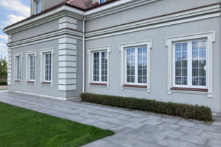

Sztukateria zewnętrzna to najprostszy sposób, by nadać płaskiej ścianie trzeci wymiar. Do wyboru są listwy wokół okien i drzwi, gzymsy, podokienniki, bonie narożne, pilastry, zworniki, fasety, a nawet elementy kolumn i półkolumn. Pozwalają stylizować budynek na bardziej klasyczny, dworkowy, willowy albo rezydencjonalny, ale można je stosować także oszczędnie, w nowoczesnych projektach.

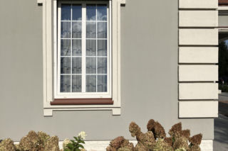

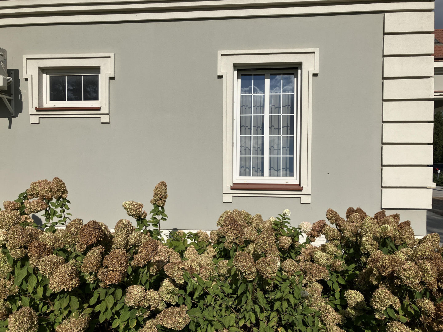

Najczęściej stosuje się je przy oknach, bo tam efekt jest widoczny od razu. Listwy okienne porządkują wygląd otworów, zasłaniają styki i dodają elewacji elegancji. Bonie narożne pozwalają podkreślić bryłę budynku, a gzymsy mogą optycznie zamknąć lub podzielić ścianę. Trzeba jednak zachować umiar. Zbyt wiele dekorów na małym domu może dać efekt teatralnej dekoracji zamiast szlachetnego detalu.
Bonie, gzymsy i listwy okienne odmieniają całkowicie styl budynku

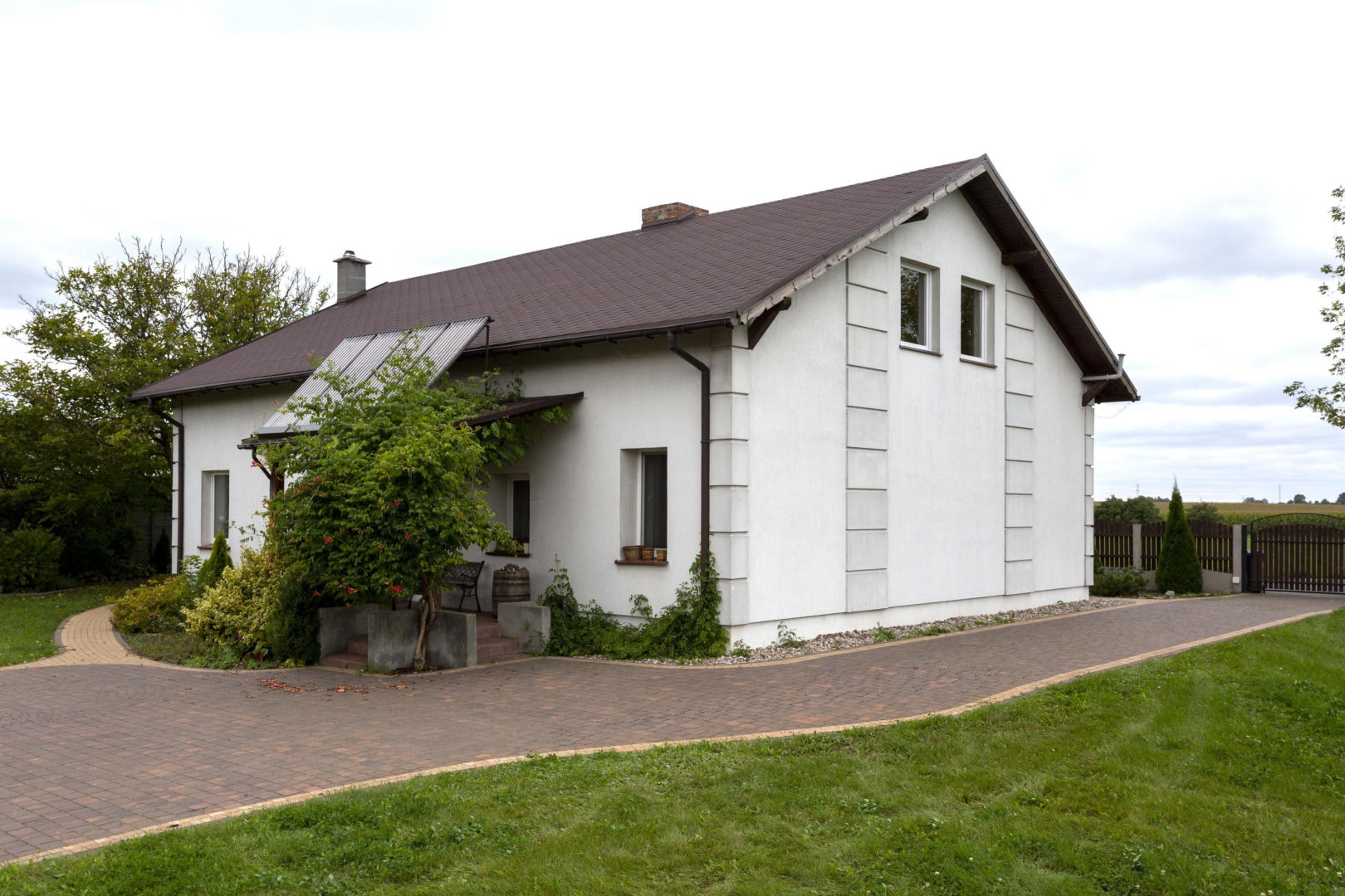

Boniowanie to dekoracyjny podział elewacji za pomocą rowków lub wypukłych elementów przypominających kamienne bloki. W klasycznej architekturze wykonywano je w kamieniu lub tynku. Obecnie można uzyskać podobny efekt na dwa sposoby.
Pierwszy polega na wycięciu rowków w warstwie izolacji cieplnej i zamontowaniu w nich specjalnych listew boniujących z PCW. Profile mają różne przekroje – prostokątne, trapezowe, kwadratowe lub owalne. Ich kołnierze, często połączone z paskami siatki zbrojącej, zatapia się w masie szpachlowej warstwy zbrojonej.
Drugi sposób to przyklejenie gotowych boni narożnych albo paneli sztukatorskich. Takie rozwiązanie jest łatwiejsze dla osób wykonujących prace samodzielnie, bo nie wymaga precyzyjnego wycinania rowków w ociepleniu. Daje natomiast wyrazisty efekt dekoracyjny, szczególnie na narożnikach, cokołach, przy wejściu lub na fragmencie elewacji frontowej.

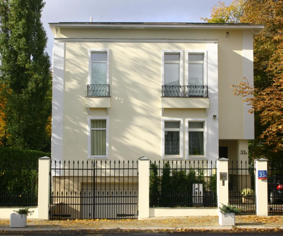

Najbezpieczniej dekorować nimi wybrane fragmenty, a nie wszystkie ściany naraz. Elewacja zyskuje wtedy akcent, ale nie traci proporcji. Dobrymi miejscami są:
  • okolice wejścia do domu, bo to najbardziej reprezentacyjna część fasady;
  • oprawa okien i drzwi, szczególnie w budynkach stylizowanych lub remontowanych;
  • narożniki, które można podkreślić boniami;
  • cokół, jeśli chcemy go optycznie wzmocnić;
  • wykusz, ryzalit, lukarna albo inna część bryły, którą warto wyróżnić;
Ważne, aby dekoracja pasowała do architektury domu. Klasyczne gzymsy, bonie i pilastry dobrze wyglądają na budynkach o tradycyjnej formie, z symetrycznymi elewacjami, dwuspadowym lub kopertowym dachem, szprosami i wyraźnym wejściem.

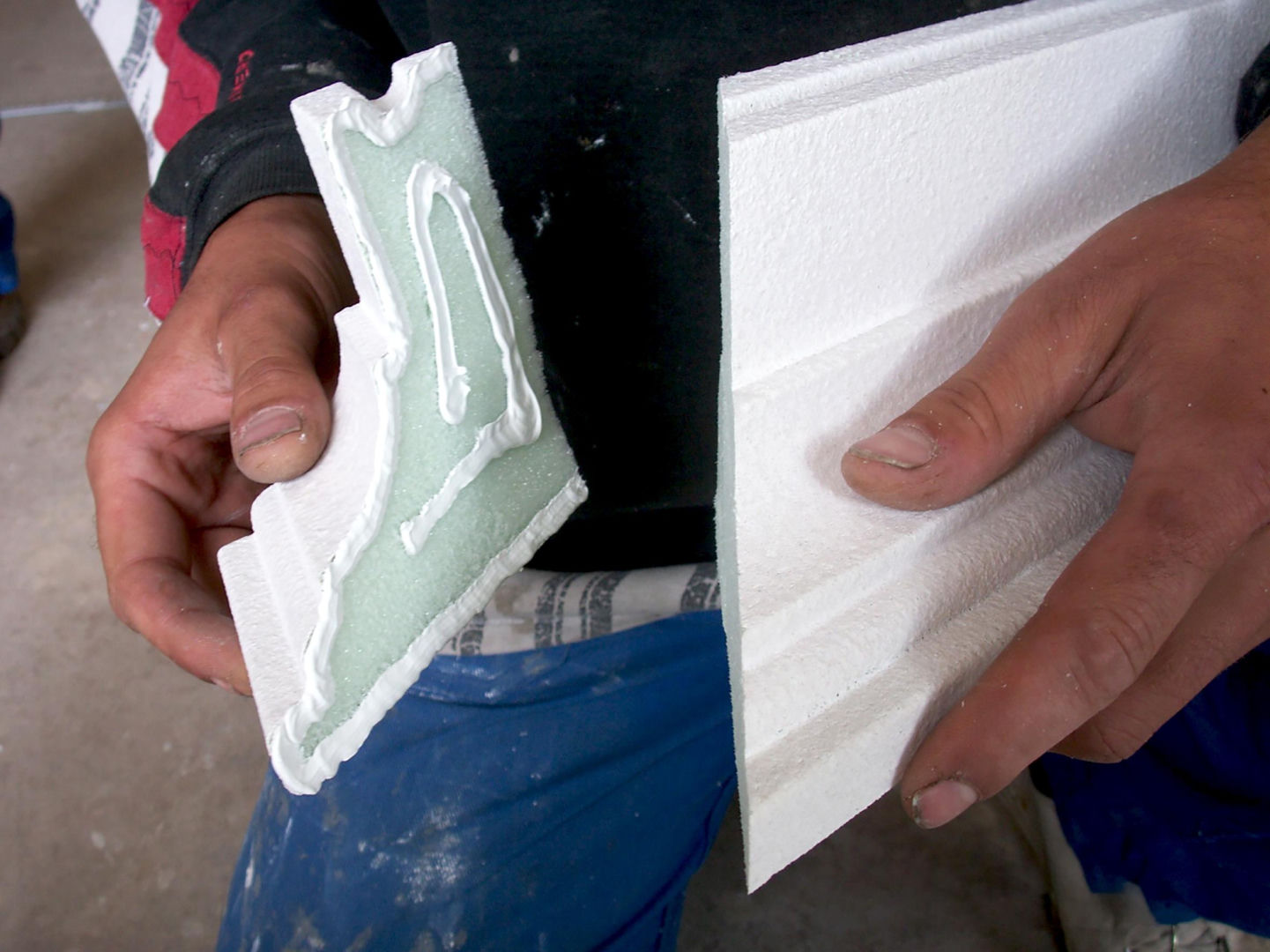

Montaż sztukaterii zaczyna się od dokładnego wymierzenia i rozplanowania elementów. Listwy wokół okien, gzymsy lub bonie trzeba dopasować tak, aby połączenia były estetyczne i symetryczne. Fabryczne końcówki warto lekko przyciąć, ponieważ mogą być zabrudzone albo nie trzymać idealnego kąta.
Do cięcia prostego można użyć piły ręcznej, a do narożników – skrzynki uciosowej. Trzeba ciąć ostrożnie, aby nie wyszczerbić zewnętrznej warstwy tynku sztukatorskiego.
Klej nanosi się na całą powierzchnię styku elementu z podłożem, szczególnie dokładnie przy krawędziach. Nie wolno zostawiać pustych miejsc, bo tam może dostać się woda. Po dociśnięciu dekoru do ściany nadmiar kleju należy zebrać lub – jeśli producent tak zaleca – pozostawić do lekkiego związania i odciąć nożem.
Połączenia między elementami muszą być wypełnione klejem lub masą systemową na całej grubości styku. Szczeliny przy ścianie uszczelnia się elastycznym uszczelniaczem akrylowym przeznaczonym do zastosowań zewnętrznych. To bardzo ważny etap, bo nawet niewielka nieszczelność może prowadzić do zawilgocenia, a zimą do uszkodzeń spowodowanych zamarzaniem wody.
Po wyschnięciu elementy gruntuje się i maluje farbą elewacyjną. Nie należy używać farb ani preparatów zawierających rozpuszczalniki, jeśli mogłyby uszkodzić styropianowy rdzeń dekoracji.
