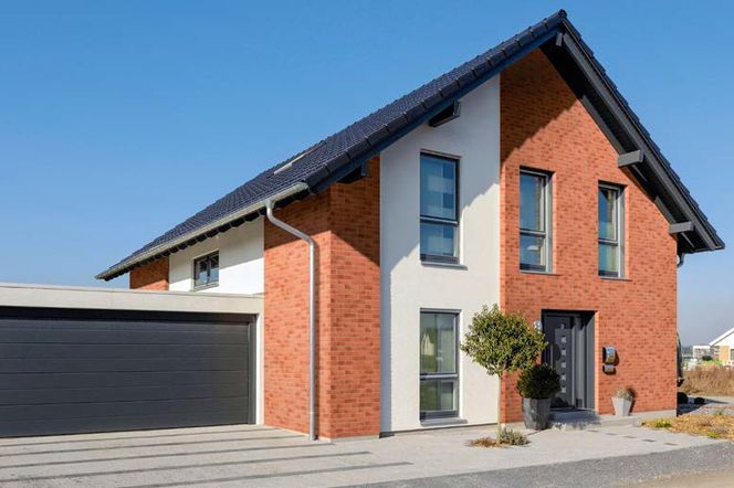

Sztuczna cegła
Autor: ELASTOLITH/ Materiały prasowe W tym domu fragmenty elewacji wyglądają podobnie, choć nie ma tam ani jednej cegły
Wstawki dekoracyjne poprawiają wygląd elewacji. Gdy monotonną płaszczyznę tynku urozmaicisz na fragmentach klinkierem, deskami czy metalem, dom z miejsca zyska na atrakcyjności. Takie kontrastowe pola, jeśli zostaną zaprojektowane w odpowiednich miejscach na elewacji, mogą też skorygować optycznie nietrafione proporcje budynku – stworzyć złudzenie, że jest niższy, szerszy lub smuklejszy niż w rzeczywistości. Wiele projektów gotowych zakłada, że tynkom towarzyszyć będą fasadowe aplikacje z tradycyjnych, naturalnych materiałów. Projektanci rezerwują dla nich miejsca przeważnie między oknami, w podcieniach, na ścianach szczytowych, wokół strefy wejściowej. Zakładają przy tym, że to wykonawcy będą się borykać z kwestiami technicznymi. Łatwo to sprawdzić, przeglądając projekty. Ze świecą szukać w nich szczegółowych rozwiązań wyjaśniających, w jaki sposób elewacyjne dodatki powinny być zamocowane, żeby były nie tylko ładne, ale też trwałe i funkcjonalne. W przypadku desek na elewacji na przykład celowo pomijana jest kwestia wentylacji takiej okładziny czy też obrobienia styku z tynkiem, choć są to sprawy bardzo istotne. Także na montażu dużych płyt kamiennych na elewacji niejeden wykonawca połamał już sobie zęby. Kolejne zagadnienie to cena takich wstawek. Użycie klinkieru, desek ze szlachetniejszych niż sosna gatunków drewna, paneli ze stali nierdzewnej czy kamienia może zwiększyć koszt elewacji nawet o ponad połowę, chociaż ozdobią tylko jej niewielkie fragmenty. Warto się więc przyjrzeć technologiom imitacyjnym. Pozwalają one uzyskać efekt „identyczny z naturalnym” i to przy znacznie mniejszym nakładzie pracy i kosztów.
