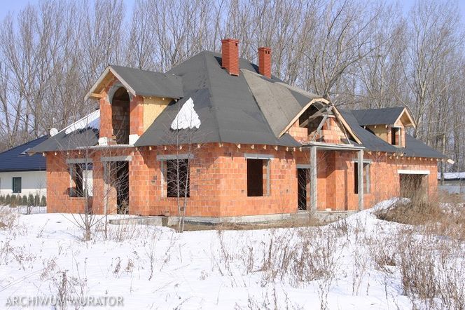

Z reguły nie ociepla się metodą lekką mokrą, gdy temperatura jest ujemna lub sięga nieco powyżej zera. Chyba, że stosujemy "zimowy" system ociepleniowy. Producenci ociepleń zalecają więc zwykle wstrzymanie robót ociepleniowych na okres zimy. Przed podjęciem decyzji o kontynuacji czy zawieszeniu prac, inwestor wraz wykonawcą powinni dobrze rozważyć wszystkie za i przeciw. Poza tym należy przestrzegać pewnych rygorów technologicznych, zarówno w przypadku kontynuacji, jak i przerwania prac (z jednoczesnym przygotowaniem na dokończenie ich w późniejszym czasie).
Wstrzymanie prac na zimę
Jeśli przed zimą wstrzyma się ocieplanie ścian, by dokończyć prace wiosną, warto zamknąć każdy z etapów wykonania ocieplenia w taki sposób, by zimowe warunki pogodowe nie spowodowały zniszczenia tego, co już zostało zrobione. Przyklejając płyty termoizolacyjne ze styropianu, należy doprowadzić najwyższą klejoną warstwę do spodu gzymsu lub do podsufitki, aby woda deszczowa nie dostawała się w strefę między płytami a budynkiem. W przeciwnym razie może dojść do zawilgocenia samej termoizolacji lub do zmniejszenia przyczepności zaprawy klejowej do podłoża lub płyt ociepleniowych.
