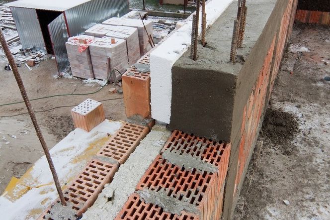

Betonowanie zimą
Autor: Piotr Mastalerz Betonowanie ław fundamentowych, stropów lub wieńców powinno się odbywać w temperaturze nie mniejszej niż 5 st. C.

Zimą, w mroźną pogodę, wiązanie betonu jest wolniejsze. W konsekwencji, oczekiwanie na kontynuację prac znacznie się wydłuża. Świeżo ułożony beton staje się też narażony na różnego rodzaju uszkodzenia, gdy dojdzie do jego przemrożenia. Zamarzająca woda, która się w nim znajduje, zwiększa objętość, niszcząc strukturę betonu. Najlepiej więc, żeby betonowanie odbywało się w temperaturze nie niższej niż 4-5ºC.
Betonowanie zimą - czy można? W jakich warunkach?
Gdy musisz kontynuować betonowanie, choć niespodziewanie przyszły mrozy, pamiętaj o kilku zasadach:
  • do wytworzenia mieszanki betonowej używaj cementu wysokokalorycznego (z literką R przy oznaczeniu klasy), dzięki któremu bardzo szybko narasta wytrzymałość wczesna betonu, lub zamów beton o klasę wyższy niż w projekcie;
  • wyrabiaj beton gęstszy, z mniejszą zawartością wody zarobowej;
  • o ile to możliwe podgrzewaj składniki betonu;
  • nie stosuj oblodzonych szalunków i prętów zbrojeniowych;
  • szalunek wysmaruj od wewnątrz środkiem antyadhezyjnym;
Pielęgnacja betonu zimą
Ułożony beton należy chronić przed mroźnym powietrzem i szybkim wychładzaniem, osłaniając na przykład styropianem albo matami słomianymi i folią. Beton musi też dłużej pozostawać w szalunku - co najmniej 28 dni - ponieważ dłużej będzie wiązał i twardniał. Betonowe elementy trzeba pozostawić zasłonięte aż do wiosny. Fundamenty niewystające zanadto ponad poziom gruntu można nawet zasypać piachem i osłonić piaskowe pryzmy folią dociążoną cegłami.
