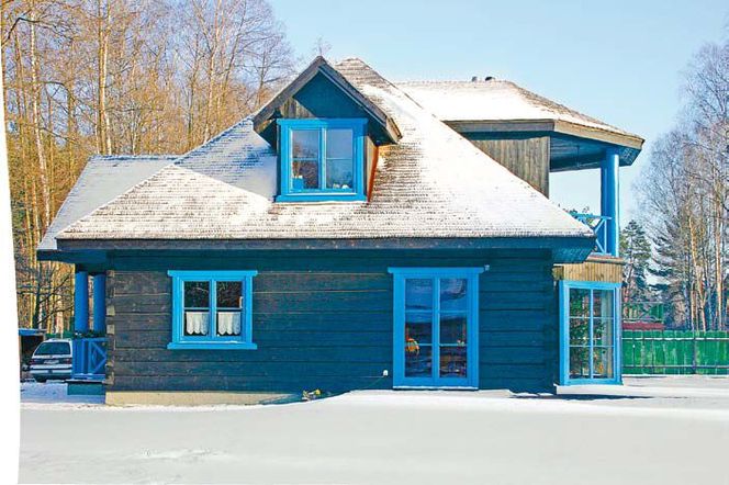

Impregnacja domu z bali
Autor: Andrzej Szandomirski Elewację domu z bali warto pokryć impregnatem rozpuszczalnikowym. Jako warstwę wierzchnią można zastosować preparaty ochronno-dekoracyjne, na przykład lakier czy lakierobejcę, najlepiej woskową
