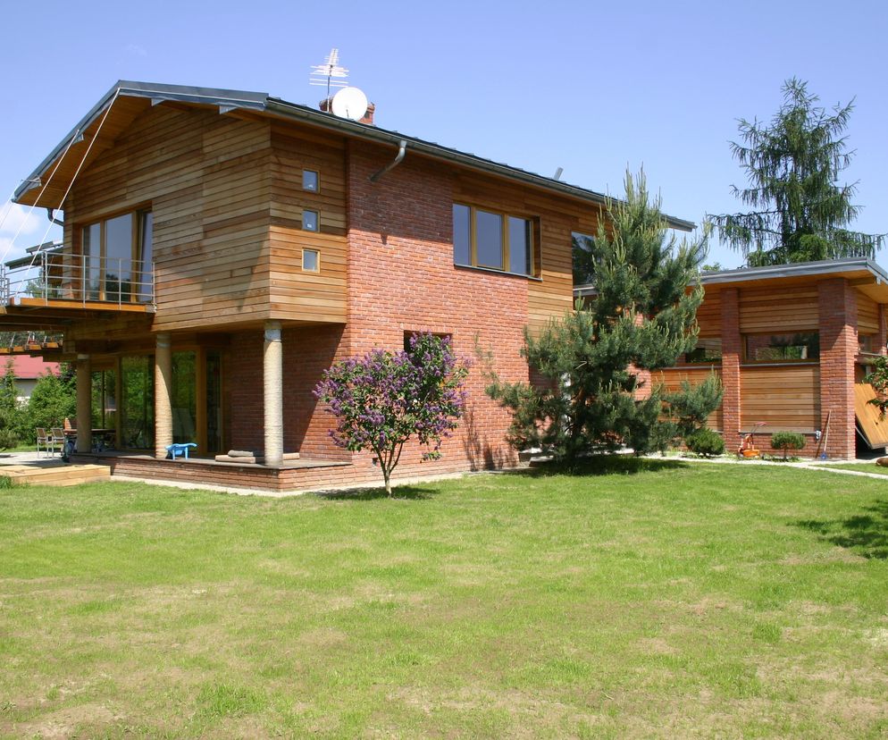

Jak uzyskać efekt domu bez cokołu?
Żeby uzyskać efekt domu bez cokołu z warstwą elewacyjną z cegły klinkierowej, część nadziemną ściany fundamentowej wykonuje się z tego samego materiału co okładzinę ścian parteru. Jednak przy najniższych cegłach (w kilku warstwach na mijankę) nie wolno wypełniać pionowej fugi, żeby powstały wloty powietrza do szczeliny wentylacyjnej, oraz trzeba szczególnie zadbać o odpowiedni drenaż opaski wokół domu. W nowoczesnych domach jako okładzinę ścian zewnętrznych często stosuje się płyty kamienne lub ceramiczne, deski elewacyjne albo wielkoformatowe płyty laminowane HPL, które montuje się na ruszcie mocowanym do ściany konstrukcyjnej. Można je ułożyć w taki sposób, aby najniższy element kończył się 2-3 cm nad ziemią. Nad opaską czy utwardzonym podjazdem zostawia się jedynie szczelinę dylatacyjną.

dom bez cokołu
Autor: Piotr Mastalerz Elewacja wygląda zupełnie inaczej, gdy wyprawa tynkarska sięga niemal do ziemi. W tym budynku zastosowano tynk silikonowy niechłonący brudu i wilgoci. W razie czego łatwo można go umyć
