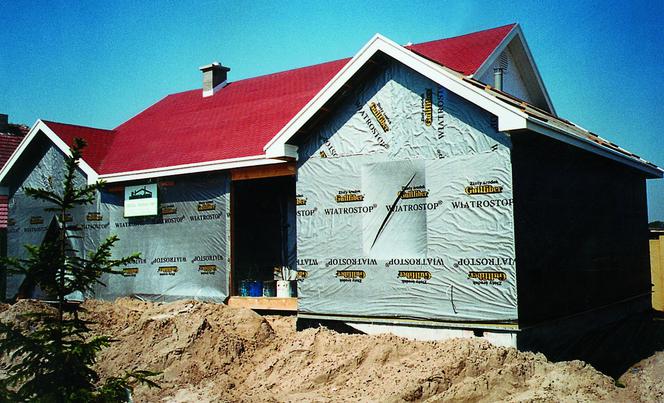

Wiatroizolacja jest układana na ścianach zewnętrznych domów o konstrukcji szkieletowej oraz na ścianach domów murowanych ocieplonych metodą lekką suchą, czyli wełną mineralną i wykończonych płytami lub deskami na podkonstrukcji.

Wiatroizolację mocuje się na zewnętrznej stronie ścian zewnętrznych konstrukcji szkieletowej. Nie należy jej mylić z paroizolacją (opóźniaczem pary), która jest stosowana po stronie wewnętrznej tej przegrody.

Wiatroizolacja powinna stanowić ciągłą powłokę. Układa się ją tak, że kolejne pasy membrany mocuje się z zakładem. Do przytwierdzenia do konstrukcji stosuje się gwoździe lub zszywki. Membrana powinna szczelnie osłaniać narożniki, ościeża, przejścia instalacyjne, być wyprowadzona z zakładem na powierzchnie sąsiednie, np. podwalinę, oczep, tak żeby w miejscu styku kilku płaszczyzn konstrukcji powstała szczelna otulina. Miejsca takich styków można dodatkowo okleić taśmami.
