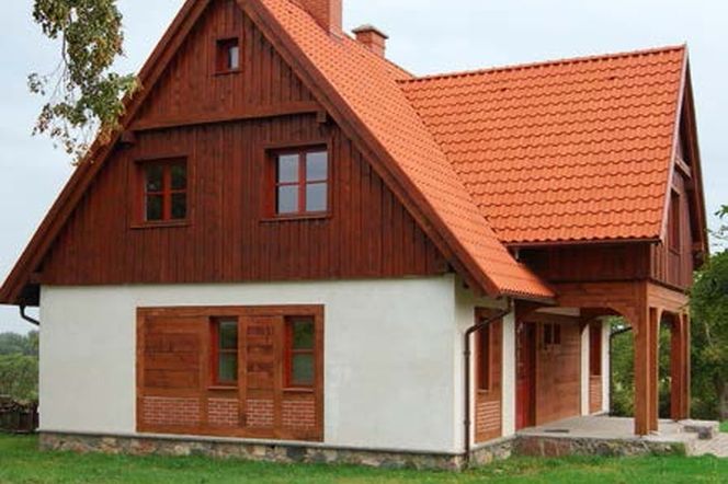

Piętro o konstrukcji szkieletowej
Autor: Archiwum serwisu Jeśli chce się podkreślić mieszaną technologię, warto akcentować różnice, odsłaniając drewno konstrukcyjne, na przykład belki stropowe widoczne w okapie lub konstrukcję podpierającą wykusz, albo wstawiając drewnianą oblicówkę ścian szczytowych i wstawki w strefie wokółokiennej
