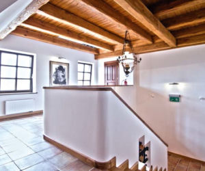

Strop belkowy
Strop belkowy
W dużych otwartych wnętrzach belki często są ułożone w różnych kierunkach – jedne opierają się na ścianach, inne na prostopadłych do nich podciągach. Takie zróżnicowanie wynika między innymi z optymalnego rozstawu podpór. Drewniany podciąg akcentuje podział stropu, ale jednocześnie dobrze się w niego wpasowuje

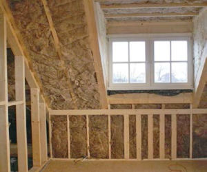

Ocieplenie poddasza użytkowego
Drewniana konstrukcja ścian i skosów poddasza umożliwia układanie materiału ociepleniowego bezpośrednio w ich grubości. Gruba warstwa wełny nie tylko dobrze chroni przed stratami ciepła, lecz także wycisza pomieszczenia. Od wewnątrz wełnę należy osłonić paroizolacją
