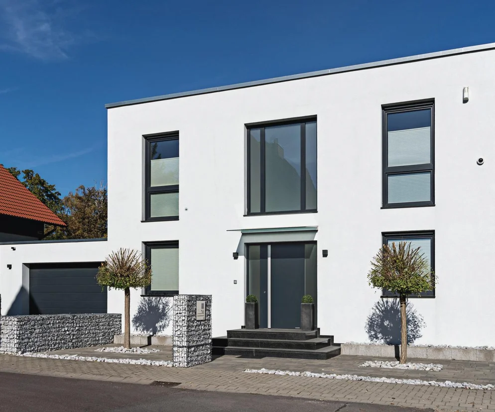

Nowoczesne okna fasadowe: funkcjonalność i design
Ich podstawową funkcją jest wpuszczenie do pomieszczeń dziennego światła i oddzielenie wnętrza od panujących warunków zewnętrznych. Jednak współcześnie postrzega się je również jako istotne akcenty wystroju wnętrza oraz elewacji.
Poza parametrami określającymi izolację cieplną i szczelność stolarki ważne stały się gabaryty, kształty, kolory, sposób wykończenia profili, a także komfort obsługi okien. Znaczenie mają więc stosowane przez producentów technologie dotyczące profili, pakietów szybowych i okuć.
Kluczową kwestią będzie wybór sposobu otwierania skrzydeł. Dotyczy to dużych przeszkleń tarasowych i okien o mniejszych gabarytach. W ofercie producentów są okna rozwieralne, różne systemy przesuwne, a w przypadku drzwi tarasowych również harmonijkowe (składano-przesuwne) i obrotowe.
Nie każde okno musi się też otwierać. Warto to wziąć pod uwagę zwłaszcza wtedy, gdy w pomieszczeniu jest kilka okien. Ale nawet w przypadku pomieszczenia z jednym oknem, przynajmniej z dwoma skrzydłami, jedno z nich może być stałe (fiks).
Okno nieotwierane może mieć cieńszą ramę, bo jest narażona na mniejsze obciążenia i nie ma okuć. Gdy nie ma podziałów, można uzyskać efekt niewidocznej przegrody, ale warunkiem jest zamówienie okna z pakietem szybowym o dużej przezierności. Montaż stałego skrzydła warto rozważyć w oknie narożnym, aby wygodnie otwierać choć jedno z jego skrzydeł.

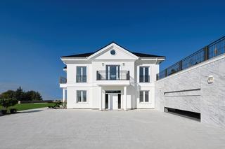

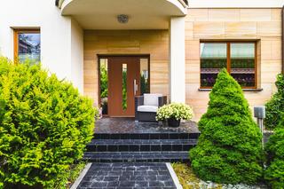

Drzwi wejściowe: gotowe czy na zamówienie?
W każdym domu są przynajmniej jedne drzwi wejściowe. Czasem oprócz głównego wejścia prowadzącego do holu i strefy mieszkalnej są dodatkowe drzwi zapewniające bezpośredni dostęp do pomieszczeń technicznych bądź gospodarczych.
W wielu wypadkach drzwi to produkty gotowe, o konkretnej budowie i wymiarach. Jednak wyraźnym trendem jest przygotowywanie drzwi na wymiar, podobnie jak stolarki okiennej.
Poza standardową ofertą możliwe jest też indywidualne konfigurowanie drzwi wejściowych, i to nie tylko wymiarów skrzydeł, rodzaju wykończenia czy koloru, ale również materiałów, z których są one produkowane.
Aby wygodnie korzystać z drzwi wejściowych, trzeba wybrać skrzydła o odpowiednich wymiarach. Powinny mieć szerokość przynajmniej 90 cm i wysokość nie mniejszą niż 200 cm.
Zgodnie z obowiązującymi przepisami współczynnik przenikania ciepła U drzwi w przegrodach zewnętrznych nie może być większy niż 1,3 W/(m2·K). Ale im ta wartość będzie niższa, tym mniejsze będą straty ciepła. Jeśli w skrzydle jest przeszklenie, warto, by jego wartość dla szyby nie była większa niż 1,1 W/(m2·K).
Istotnym parametrem drzwi jest również odporność na obciążenie wiatrem, czyli sztywność konstrukcji. Określa się ją klasami z oznaczeniem literowo-cyfrowym. Litery A-C to klasy ugięcia konstrukcji pod wpływem naporu wiatru, którego ciśnienie jest przypisane cyfrom.
Zatem im wyższa cyfra, tym silniejszy napór wiatru zniosą drzwi i się nie odkształcą. Osobno bada się przepuszczalność powietrza, czyli szczelność drzwi. Klasyfikuje się ją w pięciu klasach od 0 do 4 – im wyższa, tym szczelniejsze drzwi.

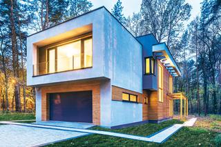

Bramy garażowe: rodzaje
Garaż wbudowany w bryłę domu to popularne i wygodne rozwiązanie. Mimo że jest oddzielony od mieszkalnej części budynku izolowaną termicznie przegrodą, to dla poprawy bilansu energetycznego domu projektanci często zakładają utrzymywanie w nim dodatniej temperatury w sezonie grzewczym do 8°C.
Warto wtedy kupić bramę ocieploną. Ale to nie jedyne kryterium wyboru. Liczą się jeszcze wygodna obsługa i estetyczne dopasowanie do pozostałej stolarki otworowej.
Bramy również przestały być produktem oferowanym w konkretnym rozmiarze. Co prawda w cennikach producentów są tabele z wymiarami, ale mają jedynie charakter poglądowy.
Decydując się konkretny typ bramy, czyli sposób jej otwierania, trzeba sprawdzić, czy będzie pasowała do otworu i czy po jej zamontowaniu pozostaną dostateczne wymiary światła przejazdu. Jest to szczególnie istotne w przypadku otworów o minimalnych wymiarach – szerokości 2,3 m i 2 m wysokości.
W świetle otworu montuje się bramy ze skrzydłami rozwieranymi (wrota garażowe) i bramy uchylne. W przypadku tych drugich szerokość przejazdu jest nawet o 15 cm mniejsza niż otworu w murze, podobnie zawęża ona wysokość otworu, bo dolna krawędź skrzydła po podniesieniu pozostaje w otworze.
Z kolei bramy segmentowe i rolowane osadza się od wewnętrznej strony garażu, dzięki czemu nie zmniejsza się światła wjazdu. Jednak w ich wypadku w garażu potrzebne jest miejsce na złożoną bramę.
W bramie segmentowej otwieranej do góry podłużne panele przemieszczają się po prowadnicach bocznych i zatrzymują się na szynach zamocowanych do sufitu. Nad otworem muszą się zmieścić szyny, płaszcz bramy i mechanizm sprężynowy Bramy rolowane zwijają się natomiast na bęben, podobnie jak żaluzje.

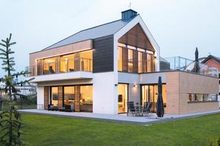

Spójność estetyczna stolarki otworowej: materiały
Coraz częściej dużą wagę przykłada się do estetycznej spójności całej stolarki otworowej. Coraz więcej firm produkujących bramy garażowe ma w swojej ofercie drzwi wejściowe, a niekiedy też okna, bramy wjazdowe i ogrodzenia. Są spójne wzorniczo i idealnie dopasowane kolorystycznie.
Choć bez trudu można dopasować wyroby pochodzące od różnych producentów w sytuacji, gdy wybiera się te z powłokami wykończeniowymi oznaczanymi kodem kolorystycznym RAL, to znacznie trudniej osiągnąć to w przypadku wyrobów okleinowanych (laminowanych).
Laminaty pochodzące od różnych producentów, mimo takiej samej nazwy, mogą znacząco różnić się stopniem połysku, a nawet barwą. Niektórzy mają też pewne wzory laminatów na wyłączność, więc nawet nie ma możliwości kupienia w innej firmie wyrobów z takim samym wykończeniem.
