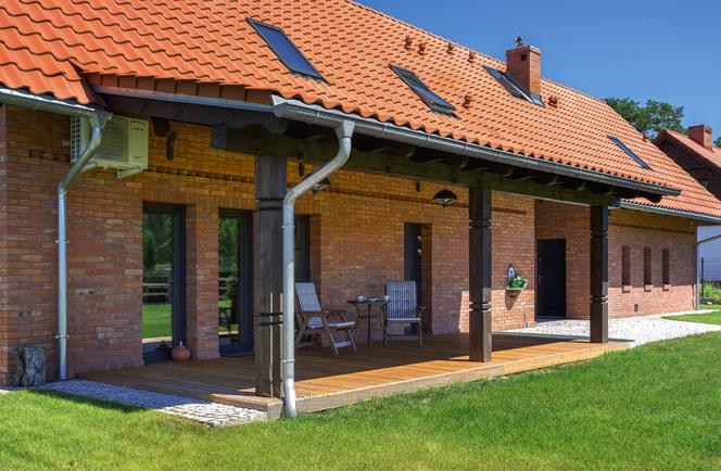

Orynnowanie składa się zazwyczaj z:
  • rynien, czyli przewodów otwartych, ułożonych wzdłuż krawędzi dachu, poziomo, z lekkim spadkiem w kierunku rur spustowych;
  • rur spustowych – przewodów pionowych o przekroju zamkniętym, poprowadzonych zazwyczaj w narożnikach budynku, zbierających wodę z rynien;
  • odpływów – odcinków rynien z otworem do włączenia rury spustowej (przelotowych, tak zwanych sztucerów i końcowych);
  • łączników do rynien (zwykłych, uszczelkowych, korekcyjnych), umożliwiających wykonanie połączeń z dylatacją;
  • narożników - do łączenia rynien w narożnikach budynku;
  • łączników do rur spustowych (kolan, trójników, redukcji, muf) umożliwiających włączanie rur spustowych do odpływów, przyłączenie dodatkowego wyposażenia do rur spustowych, łączenie rynien spustowych i odpływów o różnej średnicy lub zmianę kierunku rury spustowej;
  • rynajz, haków i obejm - do mocowania rynien i rur spustowych do dachów i ścian;
  • wylewek – elementów pozwalających na włączenie do kanalizacji deszczowej lub umiejscowionych ponad gruntem kształtek, którymi kończy się rura spustowa.

Można przyjąć, że rynny i rury spustowe powinny mieć średnicę odpowiednio:
  • 100 mm oraz 75-80 mm - w przypadku dachów o powierzchni mniejszej niż 50 m2;
  • 125 mm i 90 mm - dla dachów o powierzchni w przedziale 50-100 m2;
  • 150 lub 190 mm i 110-120 mm - na dachach dużych, o powierzchni przekraczającej 100 m2.

Układ rur spustowych powinien być taki, aby jedna odprowadzała wodę z okapu o długości nieprzekraczającej 12 m. Większe odstępy między rurami grożą przelaniem się wody w razie intensywnych opadów, a nawet uszkodzeniem nadmiernie obciążonego systemu.
