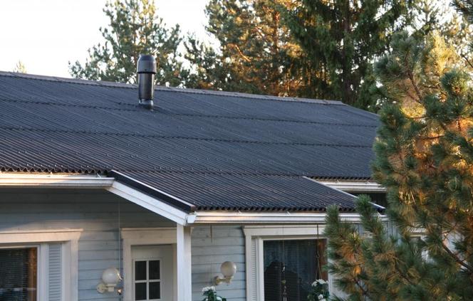

Ondulina to płyty bitumiczne stosowane jako pokrycie dachowe. Płyty onduline mają duże wymiary i są lekkie, co ułatwia krycie dachu. Są też tanie. Czy ondulina jest dobra na dach? Ile lat wytrzyma takie pokrycie?
Ondulina
Autor: GettyImages
Ondulina na dach jest produkowana przez sprasowanie w wysokiej temperaturze i pod ciśnieniem kilkunastu warstw włókien organicznych zespolonych masą asfaltową (bitumem). W ten sposób powstają płyty faliste o dużych rozmiarach, które pozwalają szybko i w prosty sposób wykonać pokrycie dachowe.
