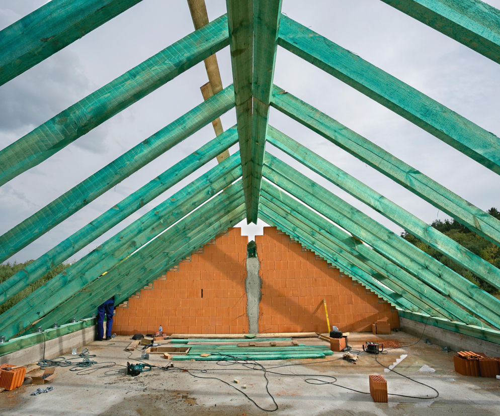

więźba i poszycie
Autor: DLH Więźba tradycyjna jest budowana na miejscu przez cieśli. Najczęściej służy do tego igalasta tarcica obrzynana lub tarcica suszona komorowo i czterostronnie strugana

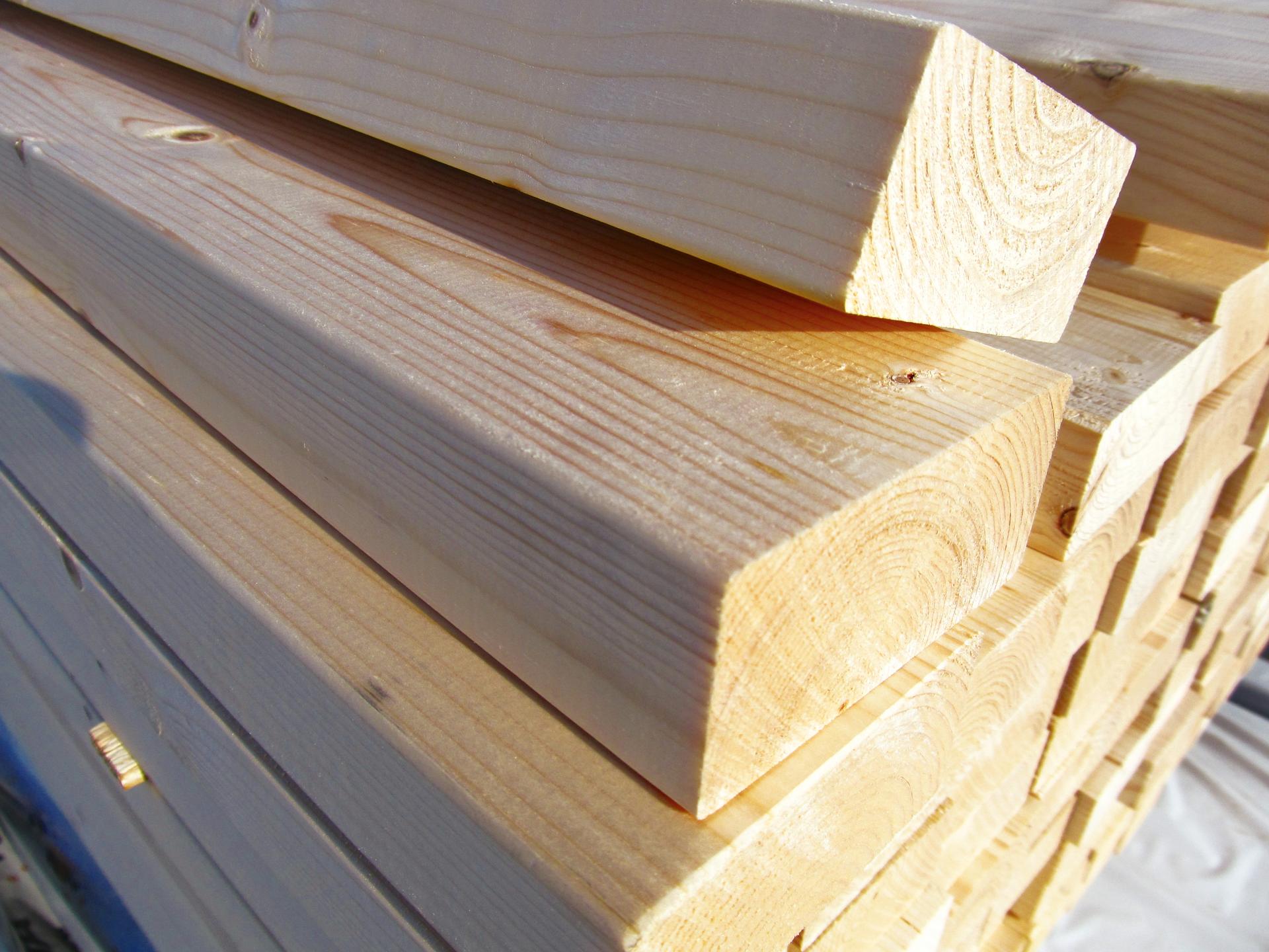

Tarcica obrzynana
Tarcica obrzynana to najtańszy materiał na więźbę powstający z przetarcia, czyli wycięcia z pni długich elementów o przekroju prostokątnym lub kwadratowym.
Tarcica obrzynana jest później suszona, najczęściej na świeżym powietrzu pod zadaszeniem.

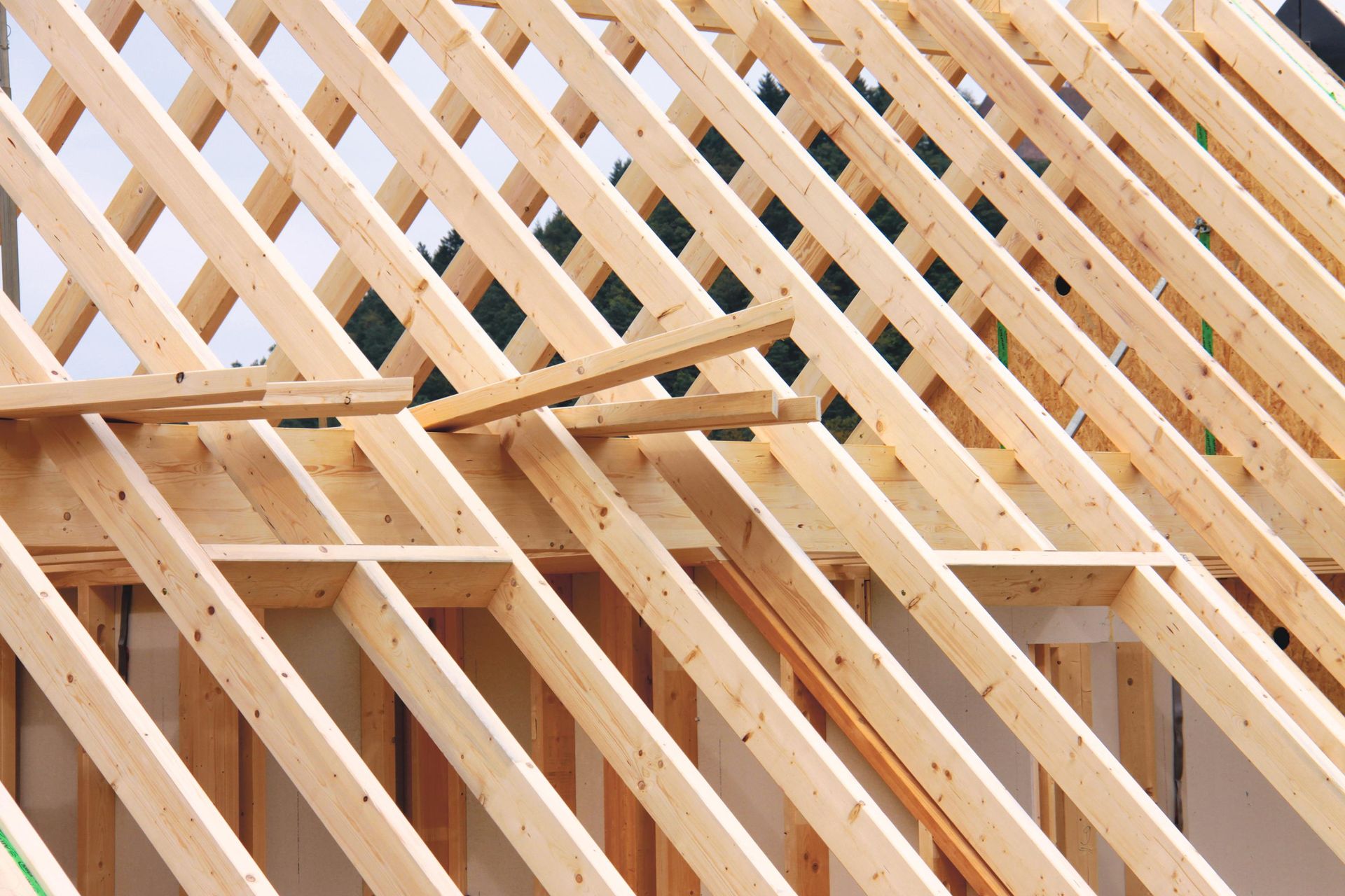

Drewno czterostronnie strugane i suszone komorowo
Drewno czterostronnie strugane i suszone komorowo jest bardzo dobrym produktem na więźbę. Czterostronne struganie czyni powierzchnie elementów gładkimi, co zwiększa odporność na ogień.Suszenie mechaniczne (suszenie komorowe) zapewnia niską wilgotność na całym przekroju oraz wyjaławia drewno, dzięki czemu staje się mniej podatne na działanie różnych szkodników.
W sprzedaży jest też tarcica KVH (Konstruktionsvollholz, czyli drewno konstrukcyjne wzdłużnie klejone) – są to elementy z drewna czterostronnie struganego, suszonego komorowo, z fazowanymi krawędziami, które jest łączone na długości na tak zwane mikrowczepy. Elementy z KVH mogą więc osiągać znaczne rozpiętości – do 16 m.

Domy drewniane
Autor: PUIDUKODA/ Materiały prasowe Za najlepszy surowiec na drewniane konstrukcje uchodzi drewno suszone komorowo, czterostronnie strugane i mające sfazowane krawędzie

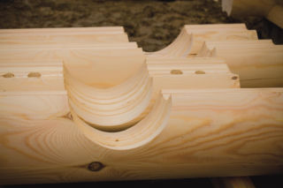

Drewno klejone
Drewno klejone powstaje ze sklejania kilku warstw podłużnych listewek drewnianych lub pasków forniru. Uzyskuje się w ten sposób elementy konstrukcyjne (belki, kantówki) długości nawet do 40 m. Są one czterostronnie strugane, a jeśli zachodzi taka potrzeba – frezowane i impregnowane.
Z drewna klejonego wytwarza się elementy konstrukcyjne o nietypowych kształtach (łukowe, trapezowe). Materiałem najczęściej używanym do jego produkcji jest sosna, świerk lub świerk skandynawski. Tradycyjną tarcicę przewyższa między innymi wytrzymałością. Jest łatwe w obróbce. Ma niedużą wilgotność – 10-12%. Wykonane z niego konstrukcje nie paczą się.
Elementy z drewna klejonego są sprzedawane prawie wyłącznie na zamówienie. Często są one fabrycznie polakierowane bądź pokryte bejcą i zafoliowane na czas transportu. Drewno klejone jest drogie, dlatego robi się z niego przeważnie tylko takie fragmenty więźby, których kształt byłby trudny do uzyskania z drewna litego.

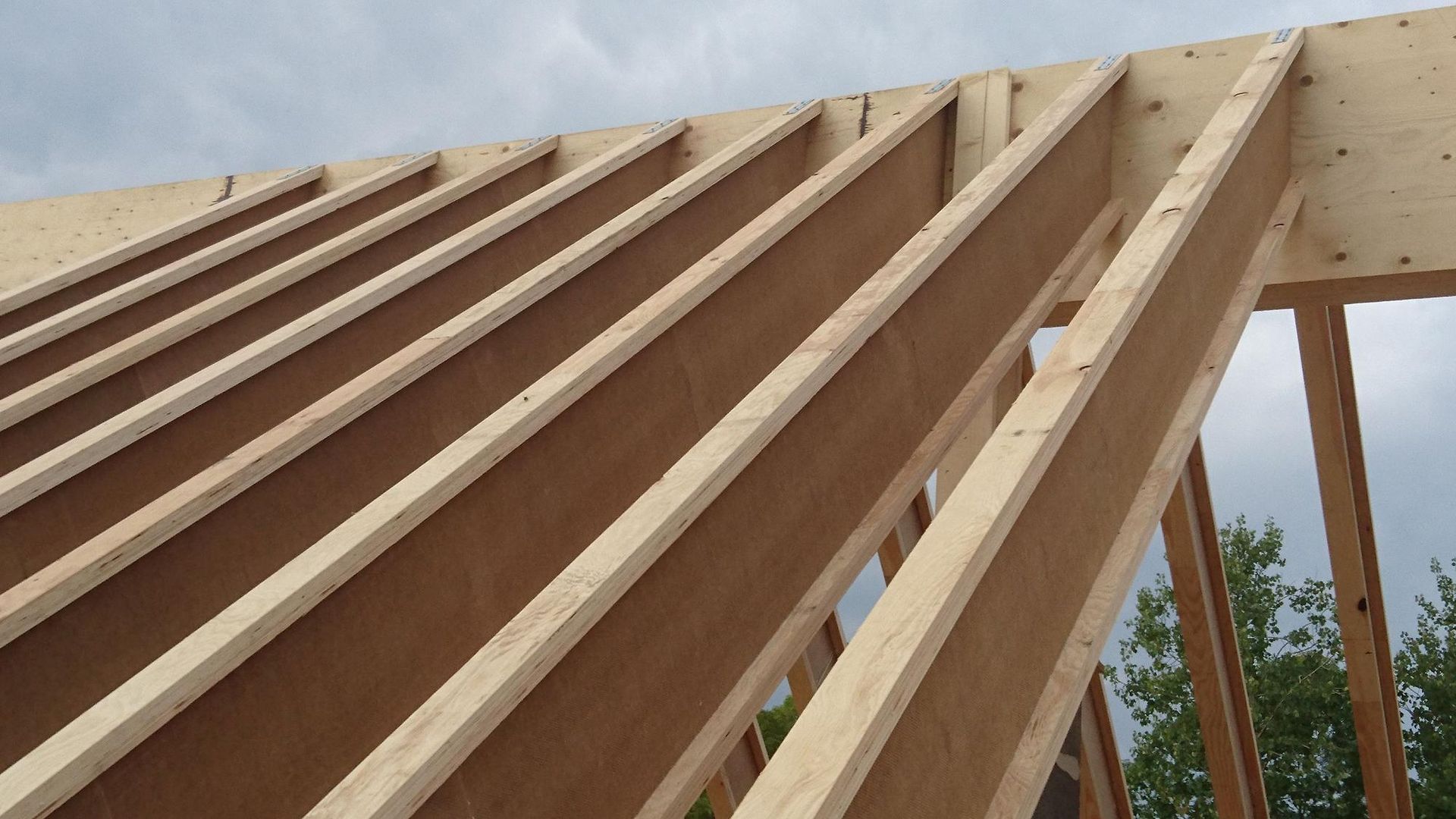

Drewniane belki dwuteowe
Belki dwuteowe składają się ze środnika w postaci podłużnego pasa sklejki lub płyty OSB i drewnianych stopek. Te ostatnie są zamocowane do dłuższych krawędzi środnika. W przekroju taka belka ma kształt podobny do metalowej belki dwuteowej. Niekiedy zamiast pasem sklejki stopki są łączone metalowymi krzyżulcami.
Belki dwuteowe bywają wykorzystywane tylko jako niektóre samodzielne elementy więźby dachowej – krokwie lub płatwie. Belki podwalinowe, murłaty, słupy, kleszcze i inne elementy trzeba wykonywać z tarcicy. Podstawową zaletą belek jest ich niewielka waga (3-6 kg/m) i duża wytrzymałość.
Drewno klejone
Autor: Łukasz Knapik Więźba dachu może mieć mniejsze przekroje, ponieważ drewno BSH ma bardzo dużą wytrzymałość mechaniczną
Autor: STEICO/ Materiały prasowe Drewniane belki dwuteowe

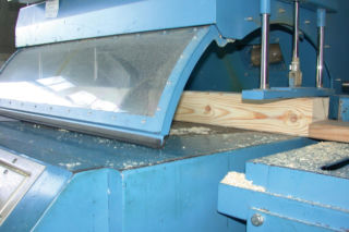

Co oferuje tartak?
Pierwszym etapem przygotowania konstrukcji dachowej jest wstępna obróbka drewna w tartaku. Zamówiona tarcica może tam zostać zaimpregnowana ciśnieniowo lub wysuszona komorowo, czterostronnie ostrugana i przycięta na wymiar.
Niektóre tartaki oferują już przygotowane, typowe elementy więźb dachowych (krokwie, łaty, kontrłaty). Można też zlecić wykonanie zaciosów, wrębów oraz wywiercenie otworów pod łączniki.
