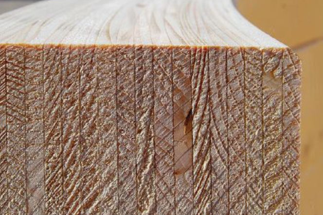

Jak powstaje drewno klejone?
Wytwarza się je, sklejając kilka warstw podłużnych listewek drewnianych lub pasków forniru. Powstają w ten sposób elementy konstrukcyjne o długości dochodzącej nawet do 40 m. Są czterostronnie strugane i jeśli zachodzi taka potrzeba – frezowane i impregnowane. Z drewna klejonego robi się elementy proste lub o nietypowych kształtach (łukowe, trapezowe). Materiałami najczęściej używanymi do jego produkcji są sosna, świerk oraz świerk skandynawski. Firmy produkujące drewno klejone często oferują projektowanie lub przeprojektowywanie konstrukcji, transport i montaż elementów. Jest prawie trzykrotnie droższe od tradycyjnej tarcicy.
