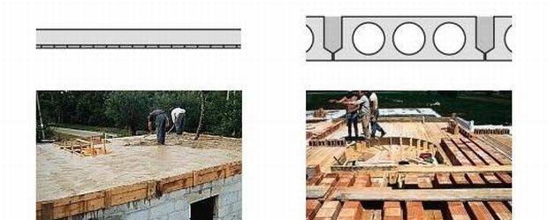

Stropy żelbetowe mają bardzo różną konstrukcję. Najprostsze z nich to stropy płytowe lub stropy płytowo-żebrowe. Mogą być wykonywane na miejscu budowy. Są też płyty wykonywane w zakładach prefabrykacji i przywożone na budowę: dla zmniejszenia ciężaru zazwyczaj mają one wydrążone kanały. Znacznie bardziej od stropów płytowych rozpowszechnione są betonowe stropy gęstożebrowe. Elementami nośnymi tych stropów są: betonowana na budowie cienka płyta i gęsto rozstawione żebra.
Płyty żelbetowe wykonywane na budowie
Płyty takie są ciągle popularne w niektórych regionach kraju. Wykonuje się je na pełnym deskowaniu, które wymaga solidnego podstemplowania. Tę pomocniczą konstrukcję można wykonać z desek i okrąglaków na budowie lub wypożyczyć na czas wykonywania stropów komplet gotowych deskowań (powtarzalnych) z metalowymi podporami. W zależności od kształtu pomieszczeń płyty zbrojone są w jednym lub dwóch kierunkach. Stropy monolityczne (zbrojenie płyt i grubość) projektuje się indywidualnie (robi to konstruktor). Wykonywanie takich płyt bez projektu przez domorosłych budowniczych często kończy się fatalnie: płyty nie mają potrzebnej wytrzymałości, wskutek tego nadmiernie się uginają i rysują. Stosowanie pełnych płyt żelbetowych jest zwykle opłacalne, gdy rozpiętość stropów nie przekracza 3,5-4 m. Płyty większej rozpiętości mają już znaczną grubość (są przez to ciężkie i drogie) lub powinny być wzmocnione żebrami, co zwiększa koszt deskowań i zbrojenia. W przeciętnych warunkach deskowanie płyt można rozebrać po dwóch tygodniach od betonowania; pełną nośność uzyskują po miesiącu.
Stropy prefabrykowane (z gotowych płyt)
Popularne w wielorodzinnym budownictwie wielkoblokowym stropy z gotowych płyt bywają i teraz stosowane na budowach domów jednorodzinnych. Ze względu na znaczny ciężar muszą być montowane dźwigiem samochodowym, dlatego ich stosowanie ma sens jedynie wtedy, gdy są układane na ścianach bezpośrednio po przywiezieniu na budowę (nazywa się to „montaż z kół”). Składowanie ich na budowie znacznie zwiększa koszty, gdyż dźwig trzeba ściągać na budowę dwukrotnie: do rozładunku i do montażu. Zaletą takich stropów jest to, że są gotowe praktycznie natychmiast po zmontowaniu. Mają gładką powierzchnię i dlatego nie wymagają pracochłonnego wykończenia.
Sprawdź też: pękniecia stropu - przyczyny i naprawa >>>
Wadą są rysy powstające wzdłuż styków. Tę wadę w obecnie produkowanych płytach próbuje się wyeliminować przez odpowiednie ukształtowanie ich krawędzi, które tworzą specjalne zamki wypełniane na budowie zaprawą. Płyty mają stałą szerokość i różną długość (zmienia się ona w modułach - co 30 cm). Często, aby zmniejszyć wagę, producenci wykonują w nich podłużne otwory.
