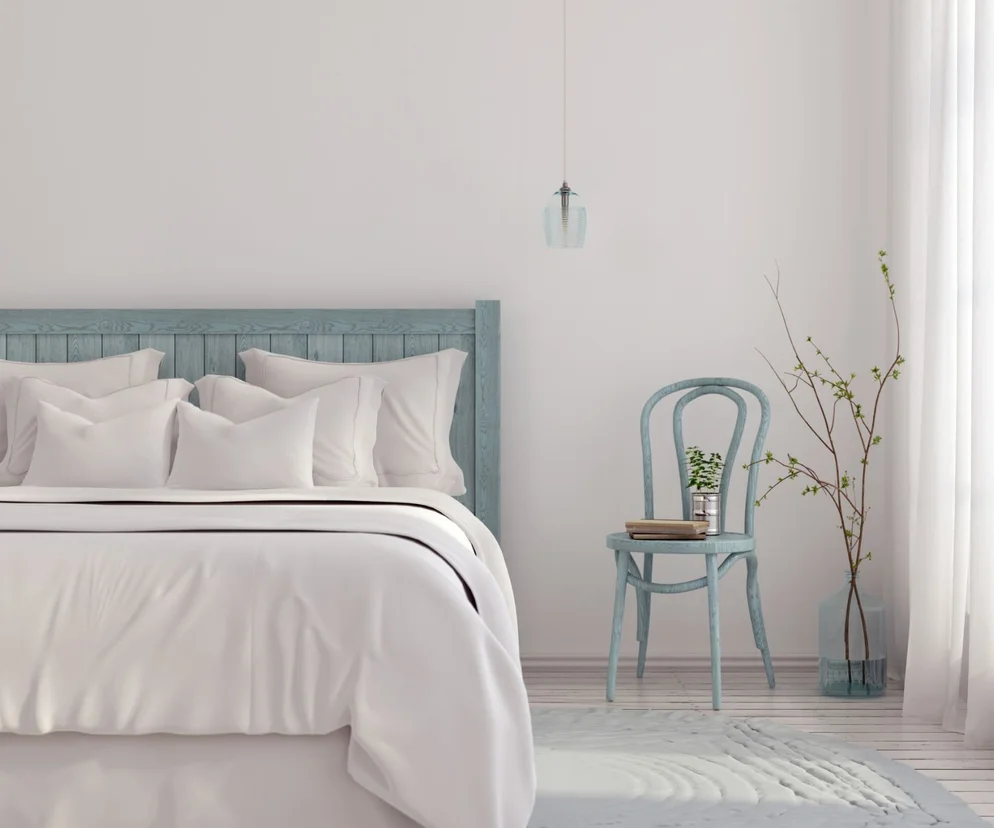

Nastrojowa sypialnia
Autor: Mariusz Bykowski Włączając obwody w różnych konfiguracjach i ściemniając lub wzmacniając natężenie poszczególnych lamp, można będzie tworzyć różne nastroje.
