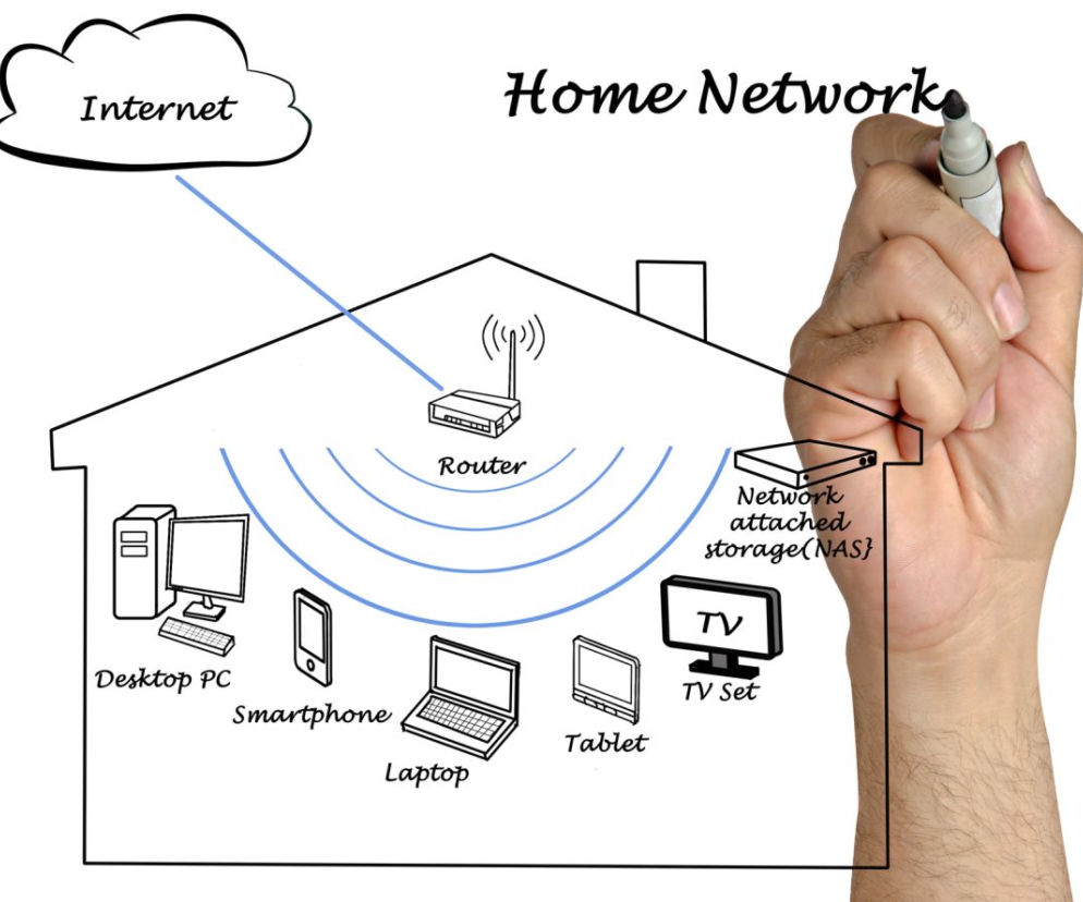

Autor: Gettyimages/ Materiały prasowe Domową sieć warto wyposażyć w serwer multimediów NAS

Aby zapanować nad biblioteką plików, uporządkować ją, a przy okazji poprawić sobie komfort pracy, warto kupić serwer NAS (Network Attached Storage). Jest to niewielkich rozmiarów urządzenie, którego obudowa przypomina wyglądem mini-komputer PC. Podłącza się go kablem do routera lub przełącznika sieciowego (switch) i po szybkiej konfiguracji, można już utworzyć centralny magazyn danych, dzięki któremu będzie można przenosić, gromadzić i udostępniać pliki innym domownikom. Serwer NAS wyposażony jest w dyski, na których można bezpiecznie przechowywać dane i mieć do nich swobodny dostęp z każdego urządzenia podłączonego do domowej sieci lokalnej. Dzięki niemu można też oglądać filmy na telewizorze wyposażonym w funkcje smart, słuchać muzyki na telefonie, czy oglądać pokazy slajdów na komputerze.
Wolnostojący serwer NAS, który wykorzystuje się w domach i małych firmach, zbudowany jest ze specjalnie dobranych komponentów. Wyposażony jest w pamięć, płytę główną, procesor, bardzo pojemny dysk twardy (lub kilka dysków), interfejsy sieciowe, porty komunikacyjne oraz układy graficzne i dźwiękowe. NAS podłącza się kablem RJ-45 do routera lub innego punktu dostępowego, co zapewnia najlepszą jakość i najwyższą szybkość transmisji. Można też użyć połączenia bezprzewodowego poprzez sieć Wi-Fi (pracującą w standardzie 802.11n lub 802.11ac).
