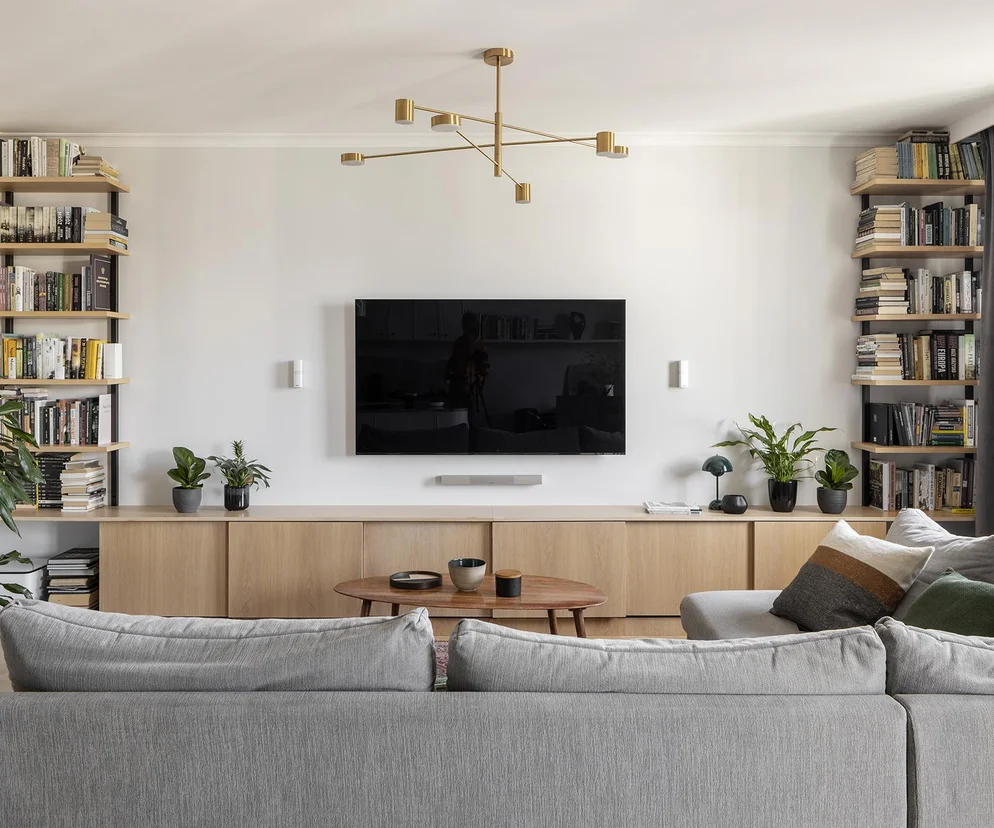

Oświetlenie w salonie ekranu telewizora
Dobrze zaprojektowane oświetlenie w salonie w strefie telewizyjnej zagwarantuje, że wzrok oglądającego program nie będzie się szybko męczył.
 Najlepiej korzystać z telewizora przy słabym, rozproszonym oświetleniu. Takim, które nie powoduje refleksów na ekranie. Odpowiednie będą lampy z abażurami filtrującymi i zmiękczającymi światło i takie, które świecą światłem odbitym. I w tym przypadku przydatne są ściemniacze.

Wskazane jest również łagodne światło za odbiornikiem. Niektóre modele telewizorów, a także niektóre meble na telewizor mają wbudowane oświetlenie. Takie oświetlenie łatwo jest zamontować samemu dzięki produktom do podświetlania półek, szafek, stolików, np. marki Osram (LEDs Deco Flex – elastyczne paski LED, MINI LED BATTEN) czy chociażby z Ikea.
