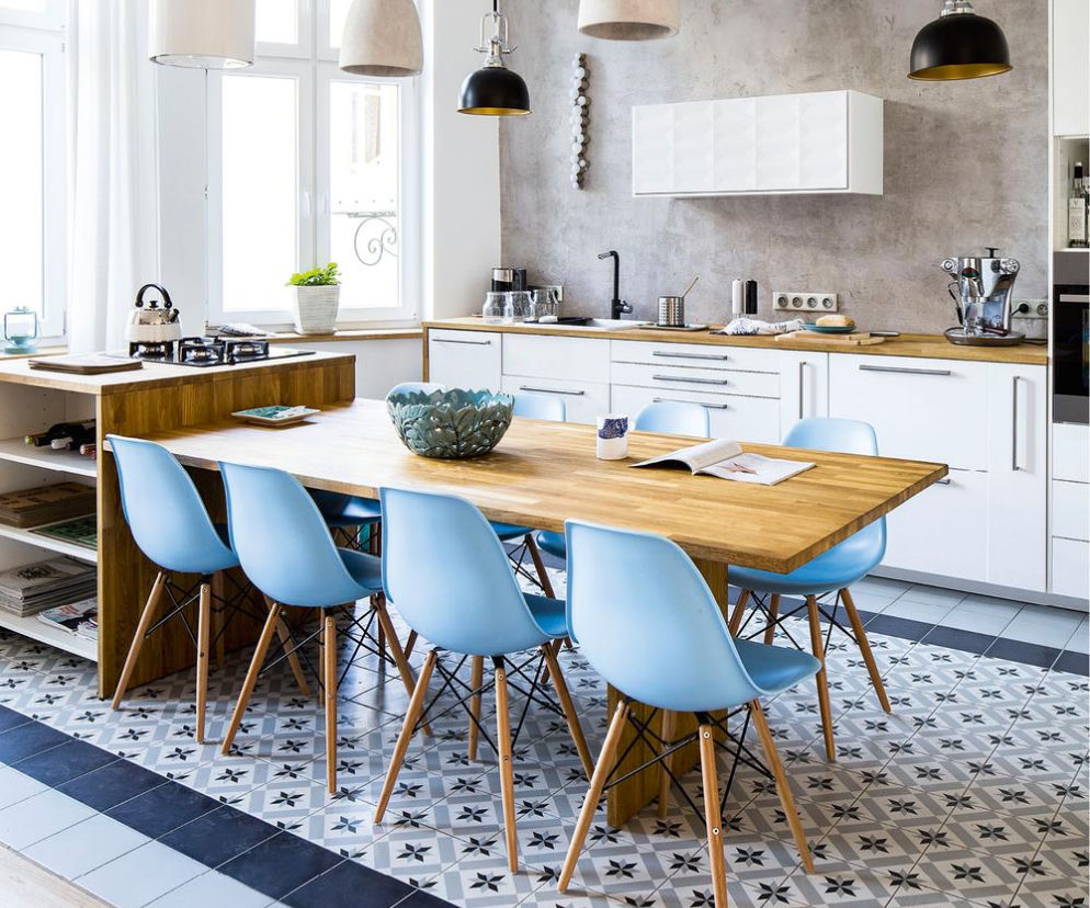

Jeśli w strefie dziennej znajduje się wyspa kuchenna, stół zwykle umieszczamy w jej pobliżu (oba elementy wystroju powinny mieć zbliżone proporcje). Stół ustawiony równolegle do wyspy pomaga strefować przestrzeń i harmonijnie zagospodarować wnętrze. Może być też na różne sposoby połączony z wyspą: ustawiony do niej prostopadle lub dostawiony krótszym bokiem do jej krótszego boku. Wybierając któreś z tych rozwiązań, musimy się zastanowić nad wysokością i materiałem obu blatów – czy lepiej je ujednolicić, czy zróżnicować?
Stół do wygodnego siedzenia ma wysokość około 75 cm, natomiast blaty robocze (w tym blat wyspy) są dziś umieszczane najczęściej 90 cm nad posadzką. Możemy podnieść blat stołu o 15 cm, ale pamiętajmy wówczas o zakupie specjalnych krzeseł podwyższonych (z podpórką pod stopy). Nie są to jeszcze stołki barowe, ale krzesła na tyle wysokie, że pozwalają wygodnie siedzieć przy stole o wysokości kuchennego blatu roboczego. Stół na jednym poziomie z blatem wyspy będącym jego przedłużeniem to rozwiązanie minimalistyczne – bardziej odpowiednie będzie więc zastosowanie jednolitego materiału na blat.
Natomiast jeśli stół jest obniżony w stosunku do blatu wyspy, wykorzystanie innego materiału podkreśli jeszcze zróżnicowanie funkcji. Biorąc pod uwagę to, że materiał na blat roboczy wybieramy zazwyczaj, kierując się jego trwałością i odpornością, a siedząc przy stole, wolimy mieć ciepłą i miłą w dotyku powierzchnię, zróżnicowanie materiałów ma dodatkowo aspekt użytkowy.
