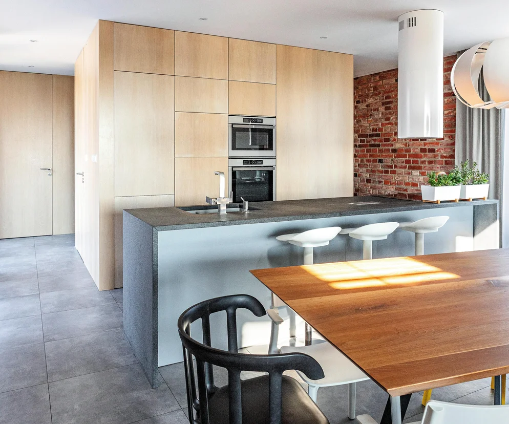

Autor: Marcin Czechowicz, projekt domu: Katarzyna Cynka, Bartłomiej Bajon, Marcin Kozierowski/PL.ARCHITEKCI, koncepcja projektu wnętrz: Marcin Kozierowski Drzwi z ukrytą ościeżnicą wykończono takim samym materiałem jak ścianę. Górną belkę ościeżnicy ukryto w suficie podwieszanym, dzięki temu drzwi są wyjątkowo minimalistyczne, a ich skrzydło sięga góry ściany

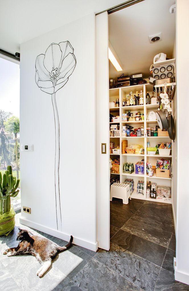

Autor: Piotr Mastalerz, projekt domu i wnętrz: Jarosław Kubicki z zespołem CUBE Architekci Kubicki Mizieliński Jeśli jest na to miejsce, to skrzydło przesuwne do schowka można schować za ścianą. Po otwarciu nie przeszkadzają w dostępie do wnętrza

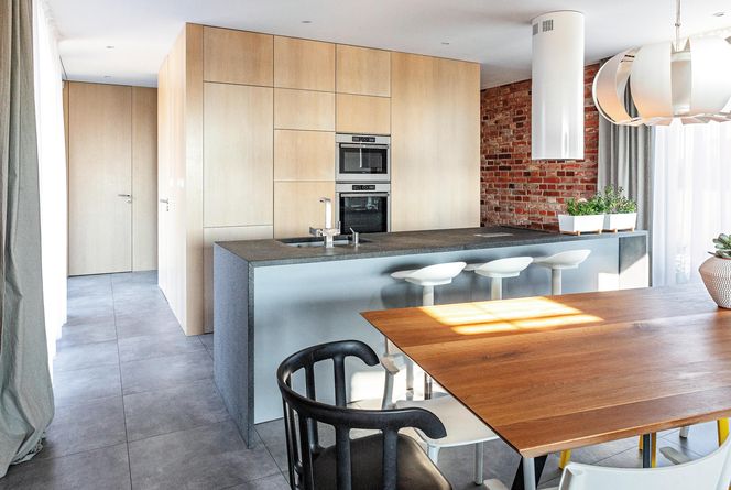

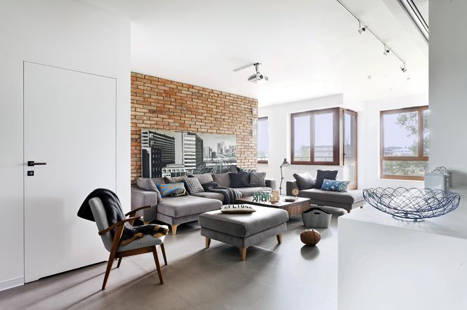

Odrębną kategorię stanowią modne, minimalistyczne drzwi z ościeżnicą „ukrytą”. Jest nią metalowa rama, którą osadza się w murze. Przed przytwierdzeniem ościeżnicy, która jest nieco cofnięta względem lica ściany, trzeba skuć nieco tynku wokół otworu, a następnie obudować wstawioną konstrukcję. Robi się to najczęściej płytą g-k zlicowaną z tynkiem lub samym tynkiem. W efekcie ościeżnicy nie widać – „znika” w ścianie. Montaż takich drzwi jest dwuetapowy. Samą ościeżnicę montuje się przed ułożeniem podłogi. Po ostatecznym wykończeniu ściany i podłogi zawiesza się skrzydło. Tworzy ono ze ścianą jedną płaszczyznę (tylko z jednej strony).
Taka ściana najlepiej wygląda, gdy jest zupełnie gładka, pozbawiona wystającej listwy przypodłogowej. Możemy ją wykończyć takim samym materiałem jak drzwi, na przykład tapetą, fornirem lub farbą, co nadaje wnętrzu nowoczesny charakter. Montaż takich drzwi wymaga wprawnego fachowca i szczególnego zwrócenia uwagi na styki materiałów (wzmacnia się je specjalnymi siatkami), w przeciwnym razie ich eksploatacja i drgania przenoszone na ramę mogą skutkować nieestetycznymi pęknięciami wokół ościeży.

Autor: Mariusz Bykowski Ościeżnica jest ukryta w ścianie i tylko czarna klamka i szczelina wokół skrzydła wyznaczają miejsce przejścia. Taki ścienny minimalizm

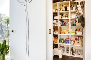

Gdy brakuje miejsca, można pokusić się o ukrycie przesuniętych drzwi w ścianie
Drzwi przesuwne można zastosować tylko w przypadku, gdy z boku otworu mamy miejsce na odsunięcie skrzydła. Najprostsze drzwi przesuwne składają się ze skrzydła z mechanizmem jezdnym znajdującym się na górze i przesuwającym się po szynie mocowanej do ściany (lub sufitu). Ściana, wzdłuż której ślizga się skrzydło, musi być pusta i równa. Nawet odstająca listwa przypodłogowa będzie przeszkodą, więc trzeba pomyśleć o innym wykończeniu styku podłogi i ściany. Drzwi przesuwne naścienne mają swoich zwolenników i mogą być atrakcyjne, zwłaszcza jeśli zdecydujemy się na wyeksponowanie konstrukcji jezdnej, dopasowując rozwiązanie do wnętrza w stylu loftowym lub rustykalnym. We wnętrzach nowoczesnych i minimalistycznych niezwykle efektownie i prezentują się za to drzwi z ukrytym mechanizmem ślizgu.
Czytaj także: Jak uszczelnić drzwi? Sprawdzone sposoby na uszczelnienie drzwi wejściowych
Jest on schowany w grubości skrzydła, które jest sporo wyższe niż otwór. Takie skrzydło zazwyczaj ślizga się po widocznej prowadnicy montowanej na ścianie. Można też zastosować zupełnie niewidoczny system ślizgu, tzw. Magic, w którym element, po którym przesuwają się drzwi, jest mniejszy niż tradycyjna prowadnica i nie widać go z zewnątrz, gdyż znajduje się na fragmencie nadproża za skrzydłem. Takie drzwi wiszą na elemencie jezdnym, więc ich dół powinien być stabilizowany za pomocą prowadnika dolnego i rolki. Rodzaj mechanizmów jezdnych i elementów stabilizujących skrzydło w drzwiach przesuwnych zawsze zależy od ciężaru i rozmiaru skrzydła.

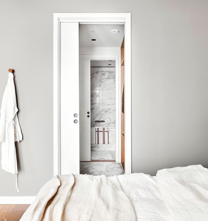

Gdy brakuje miejsca na zewnątrz ściany, można pokusić się o ukrycie przesuniętych drzwi w ścianie. Są do tego przewidziane specjalne metalowe konstrukcje, czyli kasety tworzące kieszeń, w którą chowa się skrzydło. Montuje się je zamiast fragmentu ściany, a następnie obudowuje płytami. Schowanie skrzydła w kasecie sprawia, że ścianę można zagospodarować – dostawić do niej mebel lub powiesić na niej coś lekkiego. Otwór drzwi przesuwnych w kasecie można też wyposażyć w opaski pasujące do pozostałych drzwi w mieszkaniu, a ścianę obok wykończyć odstającym cokołem (listwą przypodłogową).
Trzeba tylko pamiętać, że powierzchnia skrzydła nie będzie po żadnej stronie zlicowana ze ścianą, gdyż skrzydło znajdzie się w osi ściany. Dla wielbicieli minimalizmu są też dostępne kasety, po montażu których niepotrzebne są żadne listwy maskujące ani opaski, a zastosowane w nich skrzydła drzwiowe można wykończyć tak jak ścianę. W małych mieszkaniach drzwi przesuwne ułatwiają zagospodarowanie przestrzeni, warto jednak wiedzieć, że to rozwiązanie cechuje gorsza izolacyjność akustyczna niż na przykład klasyczne drzwi przylgowe.

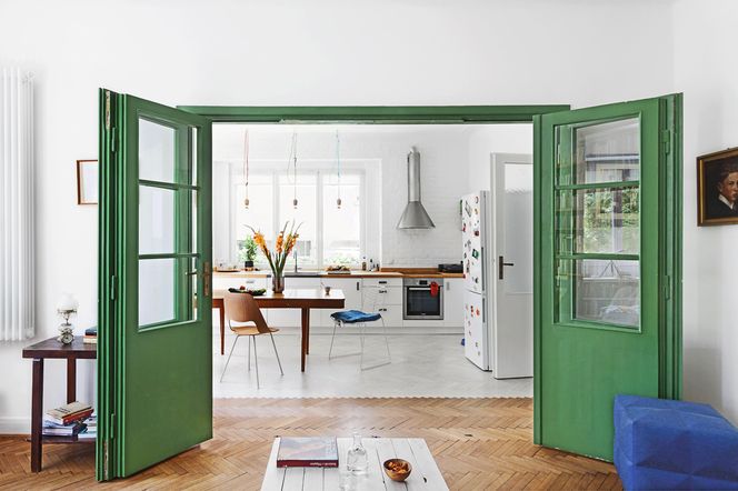

Drzwi wewnętrzne
Autor: Maria Miklaszewska; projekt: Ewa Naporowska Ogromne, składane ciemnozielone drzwi mają klasyczną konstrukcję i „przedwojenną” elegancję. Pasują do prostego wnętrza i podziału widocznego za nimi okna

Autor: SWEDOOR/ Materiały prasowe W przejściu miedzy sypialnią, garderobą a łazienką zastosowano drzwi przesuwne chowane w ścianie – takie rozwiązanie pozwoliło na wykończenie otworów dekoracyjnymi opaskami

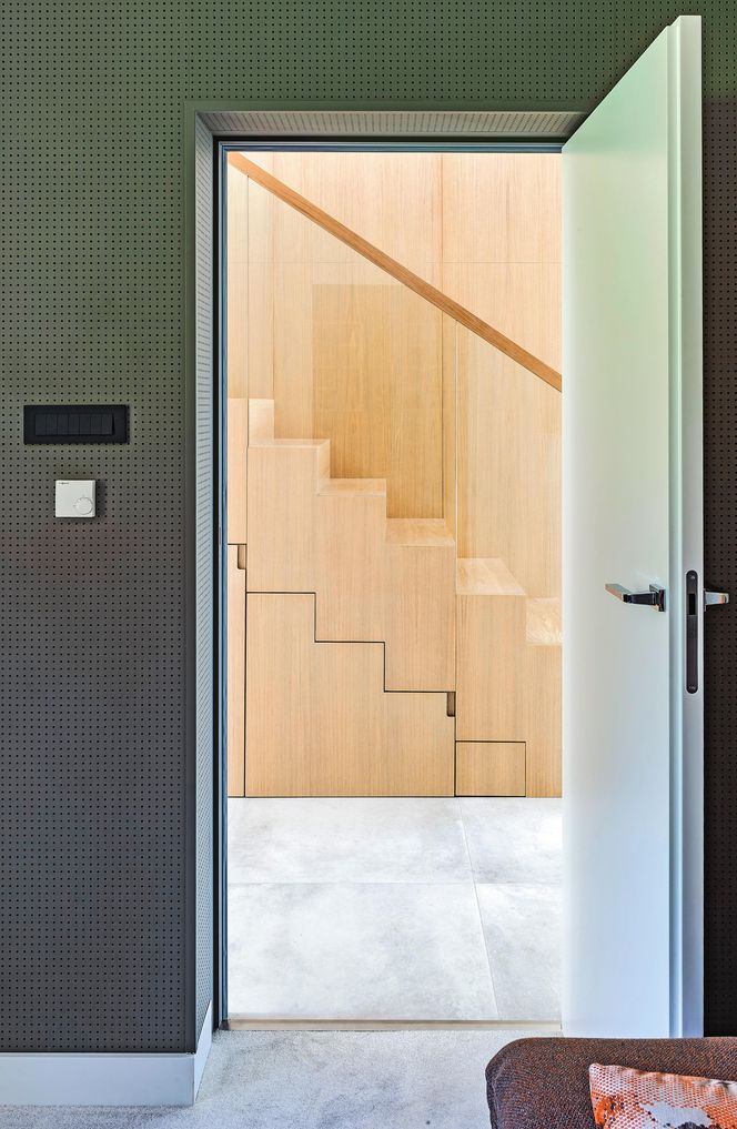

Autor: Marcin Czechowicz, projekt: Remigiusz i Arkadiusz Strzeleccy/RAAS ARCHITEKCI Rewersyjne drzwi z ukrytą ościeżnicą z korytarza do pokoju otworzą się tylko do kąta 90°. W szerszym otwarciu przeszkodzi grubość muru, na który wykłada się skrzydło
