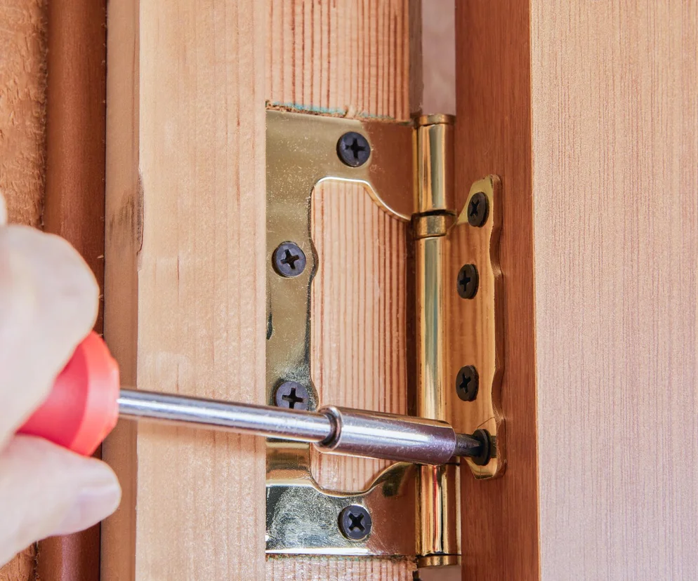

Drzwi zewnętrzne chronią nasz dom przed intruzami, ale także stanowią przegrodę blokującą ucieczkę ciepła. Ważne jest, żeby drzwi wejściowe były sprawne i odpowiednio ustawione w otworze. Po latach eksploatacji oraz pod wpływem czynników atmosferycznych skrzydło drzwi może poruszać się trochę ciężej, nie domykać się prawidłowo w ościeżnicy, a nawet skrzypieć. Jeśli w jakimś miejscu wokół skrzydła odczuwa się powiewy zimna albo widać prześwity, to znak, że trzeba wyregulować zawiasy.
Jak można regulować zawiasy?
Generalnie chodzi o to, żeby po sprawdzeniu pionu, poziomu oraz przekątnych skrzydło było z każdej strony w odpowiedniej odległości od ościeżnicy. Sposób regulacji zależy od rodzaju zawiasów zastosowanych w drzwiach. Można je podzielić na regulowane w 2 lub 3 płaszczyznach.
Regulacja w 2 płaszczyznach pozwala na korektę nachodzenia skrzydła na ościeżnicę w pionie i poziomie. W ten sposób możemy wyeliminować problem z ciężkim otwieraniem i zamykaniem skrzydła oraz jego szuraniem o podłogę.
Nowocześniejsze zawiasy są regulowane w 3 płaszczyznach, czyli oprócz korekty położenia skrzydła pion-poziom względem ościeżnicy możemy regulować także siłę docisku skrzydła do ościeżnicy. Taka regulacja poprawia szczelność drzwi i zapobiega ucieczce ciepła.
Jak sprawdzić pozycję skrzydła?
Czy skrzydło jest prawidłowo zawieszone pion-poziom na zawiasach, można sprawdzić poziomnicą. Gdy jej brak, można na ramie ościeżnicy z każdej strony nakleić taśmę malarską, zamknąć drzwi i zaznaczyć ołówkiem linie wyznaczające krawędzie skrzydła. Po otwarciu drzwi porównujemy, czy odległość linii poziomych od brzegu ościeżnicy na górze i na dole jest taka sama. Jeśli tak, pozycja skrzydła jest prawidłowa. Podobnie postępujemy z liniami pionowymi. Gdy odległości z którejś strony są różne, należy wyregulować odpowiednie zawiasy, albo w pionie, albo w poziomie.
W przypadku docisku skrzydła do ościeżnicy trzeba włożyć między nie kartkę papieru (nie na wysokości zamka) i zamknąć drzwi. Jeśli kartka wychodzi bardzo lekko, bez minimalnego oporu, trzeba zwiększyć docisk skrzydła.
Jak wyregulować drzwi?
Zawiasy różnią się konstrukcją oraz śrubami, które są w nich zastosowane. Trzeba obejrzeć każdy zawias, odnaleźć śruby i dobrać odpowiedni klucz: płaski, gwiazdkowy, imbusowy, i jego wielkość.
W przypadku bardzo popularnych zawiasów kołkowych można regulować znajdujące się w nich śruby górne i dolne. W zawiasie górnym regulacja śruby górnej pozwoli przesunąć skrzydło w prawo lub w lewo od ościeżnicy po stronie zamkowej. Regulacja śruby dolnej spowoduje zmniejszenie lub zwiększenie docisku skrzydła do ościeżnicy. a podnieść lub obniżyć górną krawędź drzwi. Żeby podnieść lub obniżyć górną krawędź drzwi., trzeba regulacji śruby dolnej zawiasu dolnego.
W zawiasach czopowych dwie śruby w górnej części każdego z zawiasów służą do regulacji położenia skrzydła w pionie i w poziomie. Natomiast śruba w dolnej części zawiasu pozwala zwiększyć lub zmniejszyć docisk skrzydła do ościeżnicy. Do regulacji zawiasów czopowych używa się klucza imbusowego.
Zawiasy puszkowe są schowane w puszce montowanej w otworze w skrzydle. Dzięki temu, żeby wyregulować drzwi, nie trzeba ich otwierać. Regulację trzech śrub wykonuje się kluczem imbusowym. Możliwe jest wyregulowanie wysokości skrzydła drzwi góra-dół oraz po przekątnej, a także zmiana docisku skrzydła do ościeżnicy.
W nowoczesnych drzwiach często są niewidoczne zawiasy wpuszczane 3D, nazywane też skrzydełkowymi. Zwykle mają one cztery otwory. W trzech z nich są śruby do zmiany położenia skrzydła pion-poziom oraz docisku do ościeżnicy. Czwarty to nakładka blokująca, którą trzeba poluzować, żeby możliwa była regulacja zawiasów w pionie i poziomie.
