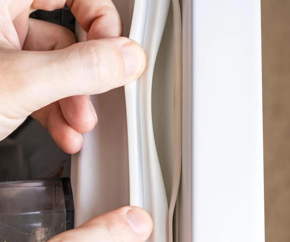

Do uszczelnienia przestrzeni wokół pozostałych fragmentów obwodu skrzydła drzwi wejściowych można wykorzystać różnego rodzaju uszczelki. W momencie zamknięcia skrzydła w ościeżnicy uszczelki ulegają zgnieceniu, więc ich rodzaj i rozmiar należy dopasować do wielkości szczeliny. Uszczelki gumowe są wystarczające przy mniejszych nieszczelnościach. Tego rodzaju uszczelki są w rzeczywistości wykonywane z tworzywa sztucznego TPE lub TPV. Gdy szczeliny są poważnej wielkości, lepiej zastosować uszczelki piankowe. Sprawdzą się nawet, gdy mają one ponad 1 cm szerokości. Uszczelki piankowe są też lepsze, gdy szczeliny mają różną szerokość. Są bardziej elastyczne, więc ich kształt się lepiej dopasuje, tak żeby dobrze wypełnić puste miejsca.
Gdzie przykleić nowe uszczelki?
Gdy szczeliny nie są wielkie, uszczelki można przytwierdzić do skrzydła. Wygodniejszym rozwiązaniem jest przymocowanie uszczelek na obwodzie ościeżnicy. Jest ona nieruchoma, więc uszczelek nie uszkodzimy, tak jak to może się zdarzyć podczas ruchu skrzydła drzwi.

Można je przykleić klejem uniwersalnym do zastosowań zewnętrznych. Niektóre modele uszczelek są samoprzylepne, czyli wyposażone w pasek klejący. Przed przyklejeniem należy zdjąć folię zabezpieczającą i przyłożyć uszczelkę do brzegów skrzydła. Żeby się trwale przytwierdziła, dobrze jest solidnie ją przycisnąć na całej długości.
