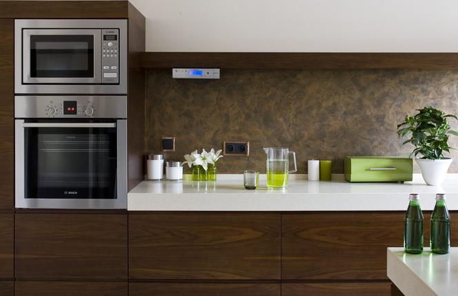

Autor: Mariusz Bykowski, projekt: Patrycja Rabińska Stiuk nadaje się do wykańczania ściany nad blatem kuchennym, bo ma najbardziej gładką powierzchnię i najdłużej pozostanie czysty

Najdłużej pozostanie czysty ten, który ma najbardziej gładką powierzchnię, czyli w tym przypadku stiuk. Znacznie gorzej jest z tymi o fakturowanej strukturze – na rowkach i we wgłębieniach będzie osadzał się trudny do usunięcia kurz. W miejscach, które będą najbardziej podatne na zabrudzenie, na przykład często dotykane rękami, najlepiej ułożyć tynk, który można myć, a nawet szorować – mozaikowy.
