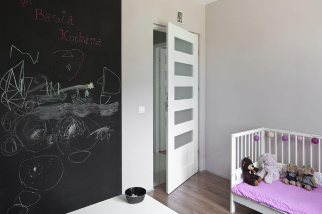

Farba tablicowa
Autor: Malgorzata Gora. Projekt przebudowy: Katarzyna Karolak-Sadowska Powłoki tablicowe wymagają odpowiedniego przygotowania podłoża, w tym jego oczyszczenia, zagruntowania oraz zapewnienia właściwej chłonności przed aplikacją materiału
Farba tablicowa w aranżacji: porada architekta wnętrz
Zdecydowałam się na pomalowanie wszystkich ścian pokoju dziecka farbą tablicową. Dzięki temu jego twórczość artystyczna jest tu najważniejsza. Choć ściany są czarne, wnętrze robi wrażenie kolorowego i ciepłego – dzięki temu, że połać dachu i podłoga wykończone są drewnem, a duże okna pokazują zieleń drzew i kolorowe domy sąsiadów. Jednak najważniejsze są żółte, błękitne i różowe rysunki, które pokrywają ściany pokoju i... mogą zmieniać się wraz z dzieckiem.

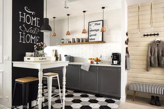

Farba tablicowa ładne zdjęcie kuchni
Autor: Mariusz Bykowski Farby specjalne tworzą łatwo zmywalne powłoki, więc przykladowo jeśli zostaną zachlapane wodą, ciecz nie wsiąknie w ścianę i nie zostawi na niej plam.
