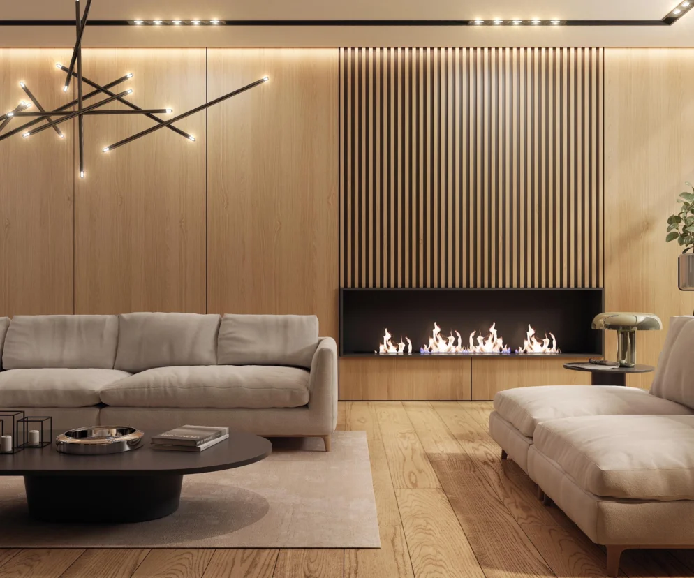

Podłogi dębowe cechują się wysoką twardością i dużą gęstością drewna, co zapewnia odporność na ścieranie i uszkodzenia mechaniczne. Stabilność wymiarowa zależy od grubości deski i sposobu jej montażu.
Podłoga dębowa
Autor: Waclaw EPI/ Getty Images Podłogi dębowe cechują się wysoką twardością i dużą gęstością drewna, co zapewnia odporność na ścieranie i uszkodzenia mechaniczne. Stabilność wymiarowa zależy od grubości deski i sposobu jej montażu
