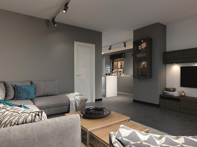

Oświetlenie szynowe, czyli szynoprzewody z reflektorami
Oświetlenie szynowe (szynoprzewody) to wygodne rozwiązanie pozwalające wykonywać rozbudowane systemy oświetleniowe z reflektorami (lub lampami wiszącymi). Pojedynczy szynoprzewód ma długość zwykle 1 lub 2 m, ale można je ze sobą łączyć, tworząc kompozycje o układzie linii, prostokąta, trójkąta, litery T, U, C itp. Szynoprzewody mogą być podtynkowe i natynkowe. Te ostatnie można również podwiesić na linkach. Innym wariantem jest zastosowanie reflektorów podwieszanych na linkach pod szynoprzewodem schowanym w tynku lub przytwierdzonym na suficie. W oświetleniu szynowym można zastosować także wiele innych rodzajów opraw oświetleniowych pod warunkiem zastosowania odpowiedniego adaptera.
![Oświetlenie liniowe na suficie](https://cdn.galleries.smcloud.net/t/galleries/gf-NVZR-3Ek7-N4zY_oswietlenie-liniowe-na-suficie-664x442-nocrop.jpg)
Zanim zdecydujemy się na takie rozwiązanie, trzeba rozważyć, jak będziemy chcieli korzystać z umieszczonych tam źródeł światła. W systemach jednofazowych włącza się jednocześnie wszystkie reflektory zainstalowane na szynie. W systemach trójfazowych można stworzyć 3 osobne obwody, np. obejmujące osobno pogrupowane reflektory różnego rodzaju. Pojedynczym kliknięciem podwójnego włącznika można włączyć tylko wybrane lampy.

Oświetlenie szynowe pozwala podświetlić określoną część pomieszczenia przez skierowanie tam wiązki światła. Reflektory można przesuwać i obracać, więc można modyfikować oświetlany obszar.
