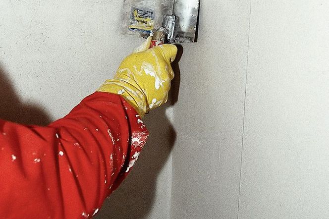

Odbiór prac. Jak ocenić, czy tynki wewnętrzne są dobrze położone?
Autor: Archiwum serwisu Przygotuj się na odbiór prac. Możesz podczas niego wykryć niektóre błędy wykonawców
