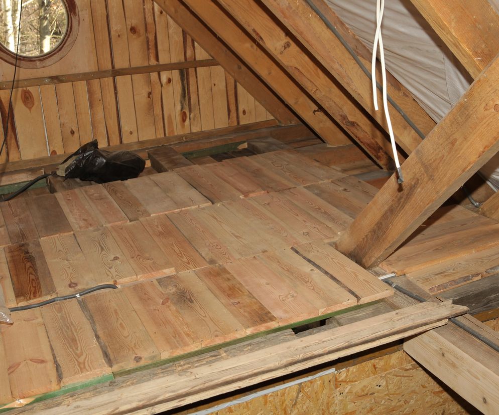

Posadzki na starych drewnianych stropach najczęściej skrzypią i się uginają, nie warto więc bezpośrednio na nich układać nowych warstw, bo problem pozostanie. Starą posadzkę w złym stanie najlepiej usunąć. Możesz wówczas dokonać oględzin stropu, sprawdzić stan drewna belek stropowych i legarów, zagęścić je lub w razie zniszczenia wymienić. Przyczyną ugięcia posadzki drewnianej z desek albo skrzypienia parkietu ułożonego na deskach ślepej podłogi może być zbyt duży rozstaw legarów. Nie powinien on przekraczać 60 cm.
Odsłonięcie drewnianych elementów jest też okazją do ponownego ich zaimpregnowania. Remontując podłogę na takim stropie, warto go również dodatkowo wyciszyć. Dodając izolację akustyczną, trzeba uważać, aby nie obciążyć za bardzo belek i nie doprowadzić do nadmiernego ugięcia stropu. Przed ułożeniem nowej posadzki należy też strop starannie wypoziomować.
Jak poziomować strop drewniany?
Legary można podbijać klinami i w ten sposób doprowadzić do wypoziomowania górnej powierzchni stropu drewnianego lub wyrównać go warstwą kruszywa. Najczęściej podsypuje się lekkie kruszywo o małej frakcji (na przykład keramzyt). Dopiero na takim podłożu lub wypoziomowanej warstwie wyrównawczej wykonuje się suchy jastrych z płyt, który służy jako podkład pod nową posadzkę. Wypoziomowanie sprawdza się za pomocą 2-metrowej łaty. Prześwity pod nią nie mogą być większe niż 3 mm.
