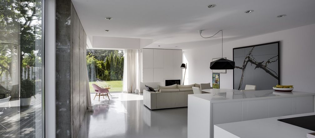

Autor: Piotr Mastalerz Posadzka z żywicy poliuretanowej. Projekt: Wojciech Chrzanowski / pracownia ch+ architekci
