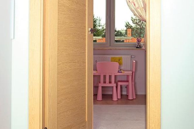

Ościeżnica drzwi może być zamocowana tylko na pianę dwuskładnikową albo dodatkowo mechanicznie wkrętami lub dyblami. O tym, jak można je zainstalować, decyduje zapis w instrukcji montażu przygotowanej przez producenta drzwi.
Jedni dopuszczają do montażu drzwi zastosowanie jedynie piany dwuskładnikowej tylko w przypadku lekkich drzwi, których ościeżnica jest wykonana z materiałów drewnopochodnych, na przykład płyt MDF, a ościeżnice z litego drewna zalecają dodatkowo przykręcać. Drudzy akceptują obie metody i decyzję o sposobie montażu pozostawiają w rękach instalatora. Wielu wybiera mocowanie drzwi tylko na pianę. Montaż drzwi na pianę jest prosty, szybki i estetyczny, a jednocześnie stabilny. Ościeżnicy nie trzeba przewiercać. Na jej powierzchni nie widać głów wkrętów lub dybli, więc nie musimy ich maskować zaślepkami. Powierzchnia i struktura ościeżnicy pozostaje nienaruszona. Drzwi wewnętrzne wstawia się w pomieszczeniach z wykończonymi ścianami i podłogami. Przed wstawieniem ościeżnicy trzeba oczyścić ościeże z kurzu, pyłu, wystających lub luźnych fragmentów muru oraz je zagruntować.
