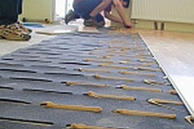

Parkiet na macie tłumiącej hałas
Autor: Archiwum serwisu Sekrety dobrego wykonania
Można go stosować do posadzek, które mają grubość co najmniej 20 mm – deska musi być na tyle gruba, żeby się nie uginała na piance. Maty wygłuszające z elipsowatymi otworami na klej rozkłada się na podłożu tak, aby ich dłuższe boki były równoległe do dłuższych boków układanych później desek. Krawędzie leżących obok siebie mat powinny się stykać, ale nie mogą na siebie zachodzić. Następnie należy wycisnąć jednoskładnikowy klej poliuretanowy (któryś z zalecanych przez producenta systemu) do wszystkich szczelin maty – można do tego celu użyć pistoletu ręcznego albo na sprężone powietrze.
Do tak przygotowanego podłoża może być od razu przyklejana drewniana posadzka albo najpierw formatki 120 x 125 cm powstające z przecięcia płyty OSB. Formatki takie są układane diagonalnie (po przekątnej). Po takim ułożeniu płyt OSB trzeba sprawdzić łatą, czy zostały zlikwidowane nierówności. Jeśli nie, płyty OSB należy zeszlifować. Ten sposób pozwala na zlikwidowanie nierówności do 1 cm. Następnie można już do nich przyklejać lub gwoździować dyle podłogowe czy deski parkietowe (niektórzy stosują obie te metody jednocześnie). Nie można zapomnieć o pozostawieniu przy ścianach szczeliny szerokości mniej więcej 1,5 cm.
