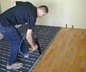

Pianka polietylenowa ma grubość 3 albo 5 mm.
Parkiet na macie tłumiącej hałas

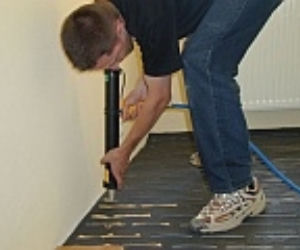

Klej należy rozprowadzić w elipsowatych otworach mat...

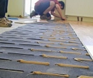

...i między nimi (jeśli się nie stykają ze sobą.

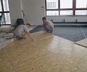

Do piankowej maty można od razu przyklejać posadzkę albo...
...najpierw ułożyć płyty OSB.
