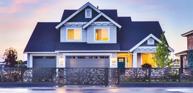

Autor: tenpanel.pl/ Materiały prasowe Dekoracyjny parawan między na balkonami i balustrada zostały przygotowane dzięcki technice laserowej

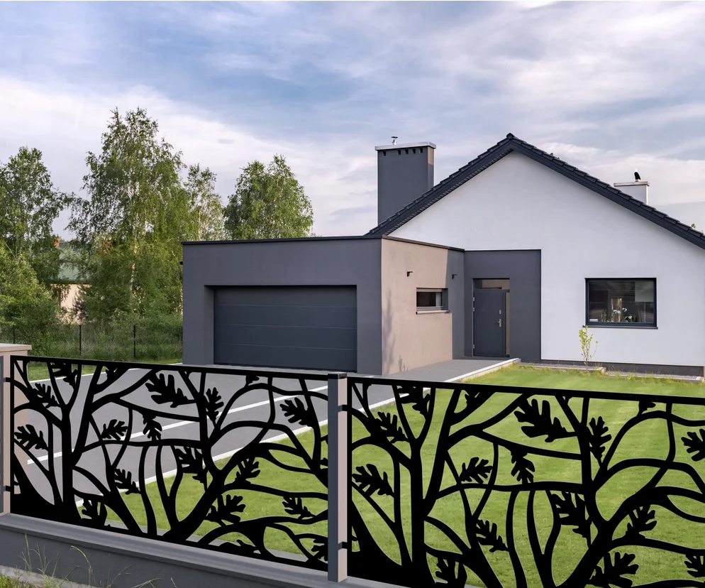

Autor: metalowedekoracje.pl/ Materiały prasowe Można zamówić panele ogrodzeniowe z blachy z wzorem wyciętym laserowo

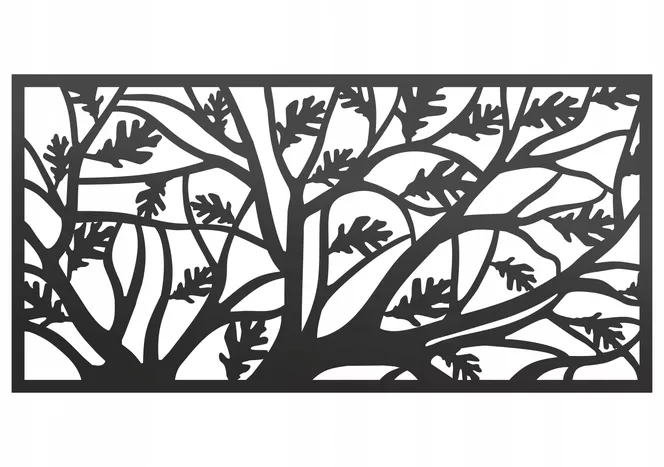

Autor: RMP Dekoracje/ Materiały prasowe Metalowy panel ogrodzeniowy wycinany laserowo cynkowany galwanicznie. Wymiar 199 x 99 cm. Cena 1085 zł
