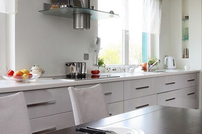

Autor: Archiwum serwisu Do kuchni najlepiej dobrać łatwo zmywalną farbę (projekt wnętrza Katarzyna Ferworn-Horawa)
