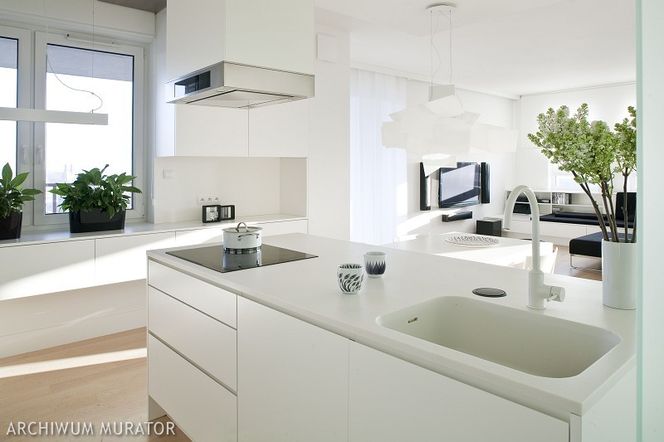

Wyspa lub półwysep pomaga zamienić czynności kuchenne w towarzyskie, dlatego bardzo przydaje się w kuchni otwartej. Może się stać atrakcyjnym elementem wyznaczającym granicę kuchni i salonu. Oferuje wtedy dostępną z dwóch stron płaszczyznę pracy.
Najbardziej integrująco działa wyspa, na której są urządzenia, czyli płyta kuchenna i zlew. Takie rozwiązanie wymaga odpowiedniego przygotowania instalacji elektrycznej i wodnej. (Najłatwiej na wyspie instalować płytę elektryczną, z kuchnią gazową byłoby dużo kłopotów).
