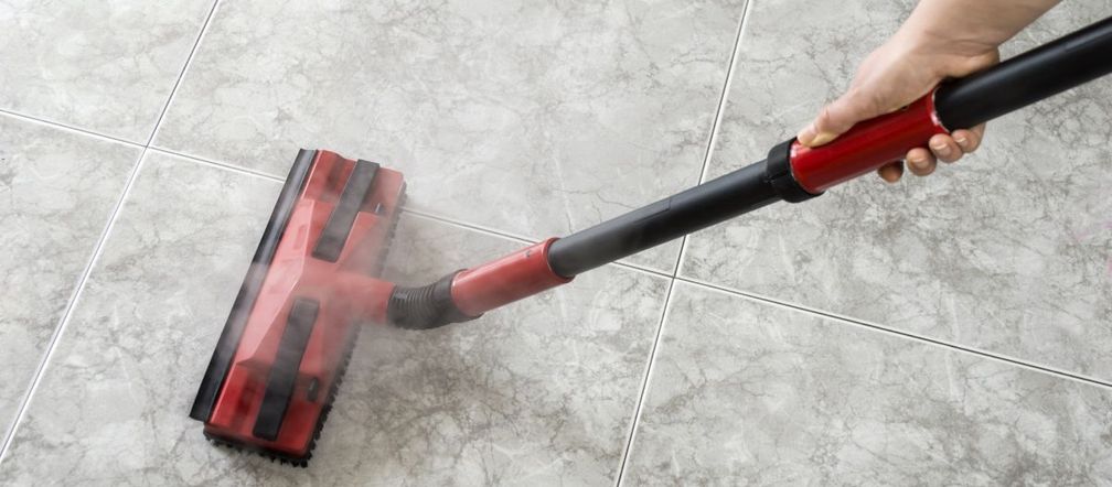

Mop parowy
Autor: Getty Images Mop parowy pozwoli szybko i suktecznie umyć podłogę
Mop parowy to urządzenie pionowe, więc podczas pracy nie trzeba się schylać. Wyglądem przypomina tradycyjny mop, z tym że zbiornik na wodę ma zamontowany w obudowie i wymaga podłączenia do prądu. W korpusie urządzenia jest zamontowana grzałka podgrzewająca wodę do odpowiedniej temperatury, a dzięki pompce wytwarzająca się para wodna jest wydzielana przez głowicę znajdującą się na końcu korpusu – jak szczotka w odkurzaczu.
