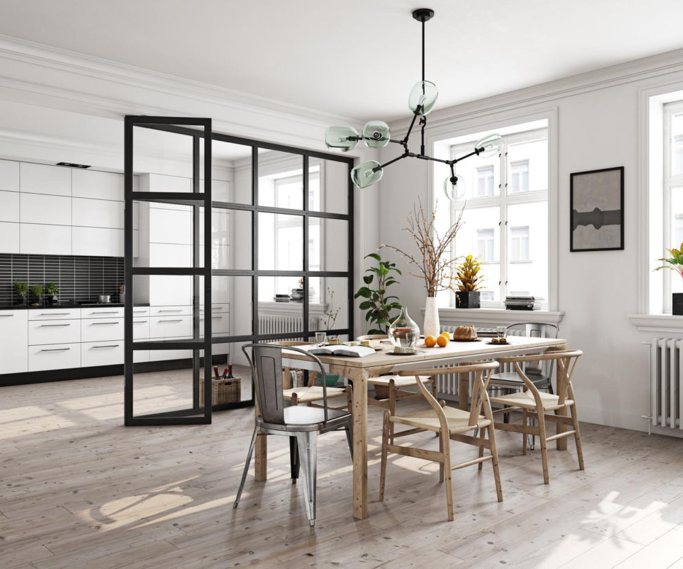

Szklana ścianka działowa z drzwiami
Ramy okien zewnętrznych produkowane są z drewna klejonego, PCW, aluminium, stalli. Są stosunkowo grube, aby zapewniały oczekiwaną izolacyjność termiczną i mogły być wyposażone w grube pakiety szybowe jedno- albo dwukomorowe.
Wewnątrz budynku izolacyjność termiczna nie ma znaczenia, a stosowane szyby są zdecydowanie cieńsze. Dlatego też profile do budowy szklanych działówek są smukłe i subtelne.
Najczęściej wykorzystuje się systemy zabudowy z profili aluminiowych. Są one anodowane, szczotkowane, malowane proszkowo – przeważnie na kolor czarny lub szary – ale mogą być zdobne w okleinę, na przykład drewnopodobną.
Profile takie dają możliwość budowy ścianek o wysokości do 3,6 m. Od projektanta i woli inwestora zależy, czy przeszklenia będą mieć tylko obwodowe ramy, czy wprowadzone będą podziały, na przykład w formie szprosów. Między polami, które one wyznaczają, mieszczą się oddzielne szyby – jedna na każde z pól.
W ofercie firm specjalizujących się w szklanej zabudowie są też szprosy naklejane, nieodgrywające w przeszkleniach roli konstrukcyjnej. To aluminiowe profile mocowane na szybie. Nie dzielą okien na kwatery, a jedynie to symulują, w udany sposób naśladując szprosy konstrukcyjne.
Profile – inaczej niż te do okien zewnętrznych, grube na 6-7 cm – są filigranowe, mają od 2,2 do 4,5 cm.

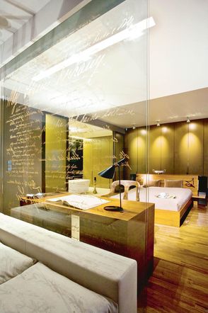

Autor: Mariusz Bykowski; projekt: Magda Dusińska i Magda Jeziorowska Najmniej rzucająca się w oczy będzie zabudowa całoszklana, bez zbędnych ram. Projekt: Magda Dusińska i Magda Jeziorowska
Prawie niewidzialne: ściany całoszklane
Dla niektórych ramy są zbędnym dodatkiem, zakłócającym tylko efekt pełnej przejrzystości. Oni decydują się na ściany całoszklane. Tafle są wtedy mocowane tylko na dole i na górze – punktowo lub dzięki profilom biegnącym wzdłuż dolnej i górnej krawędzi. Boki poszczególnych paneli zestawiane są wtedy na styk. Z tego względu niebagatelne znaczenie ma ich jakość. Muszą mieć idealnie proste krawędzie. Te są zatem szlifowane lub polerowane.
Jeśli tafle osadzone są w dolnych i górnych profilach, a nie chcemy, by te były zanadto widoczne, można je ukryć, jeśli tylko będziemy robić szklaną zabudowę przed wykończeniem podłogi i sufitu. Dolny profil można wtedy zamocować na stropie i w całości lub częściowo zamaskować go warstwami posadzki. Górny da się łatwo zlicować z płaszczyzną zabudowy sufitowej. Komplet elementów zamawia się u systemodawcy. Na podstawie sporządzonego projektu klient otrzymuje zestaw paneli, łączniki do nich, drzwi i okucia (jeśli są przewidziane). Nie trzeba już niczego docinać ani dopasowywać.
Jeśli boimy się, że szkło nie zagwarantuje ciszy, możemy się miło zdziwić. Najcichsze całoszklane przegrody mają izolacyjność na poziomie nawet 48 lub 51 dB. Powstają z tafli dwuwarstwowych łączonych folią PVB, niewpływającą na przejrzystość. Mają jednak grubość 10 cm. Cieńsze uzyskują też niezłe wyniki – na poziomie 32-46 dB. Oczywiście między panelami takich ścian trzeba zastosować uszczelki – silikonowe lub ze specjalnie do tego celu przeznaczonej akrylowej taśmy dwustronnie klejącej. Szklane drzwi muszą mieć wtedy uszczelki na krawędziach pionowych oraz listwy dźwiękoszczelne na dole i na górze.

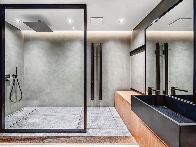

Autor: SAINT-GOBAIN GLASS/ Materiały prasowe Tlenek metalu rozpylony na powierzchni szkła zapewnia mu większą gładkość. Woda szybciej z niego spływa, mniej się brudzi i ma mniejszą tendencję do parowania. Dlatego warto je polecić do łazienek lub salonów kąpielowych

Do łazienek polecane jest specjalne szkło, odporniejsze na korozję. Nie każdy bowiem wie, że białe plany na taflach są właśnie jej rezultatem, a nie – jak można by przypuszczać – śladami osadzania się kamienia. Szyby, które będą mieć kontakt z wodą, wyróżnia specjalna powłoka antykorozyjna, przyspieszająca także jej spływanie. To cienka warstwa tlenków metali nanoszona metodą rozpylania megatronowego.
