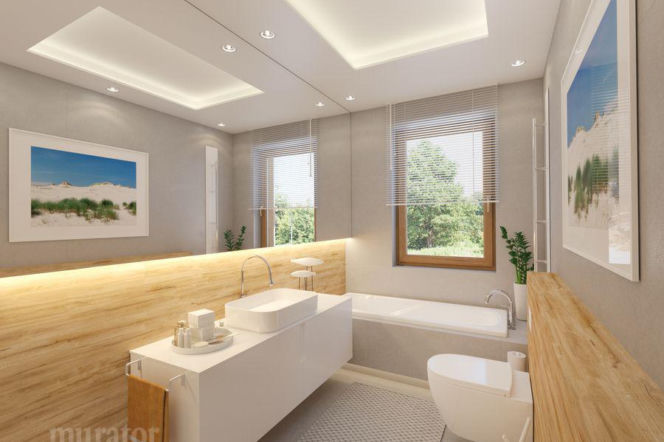

Zabudowa w łazience
Autor: www.muratorprojekty.pl Pomocna przy urządzaniu funkcjonalnej łazienki będzie odpowiednio zaplanowana zabudowa, umożliwiająca ukrycie na przykład stelaża WC. Wizualizacja wnętrza projektu gotowego Murator M230a. Zobacz całe wnętrze na:
