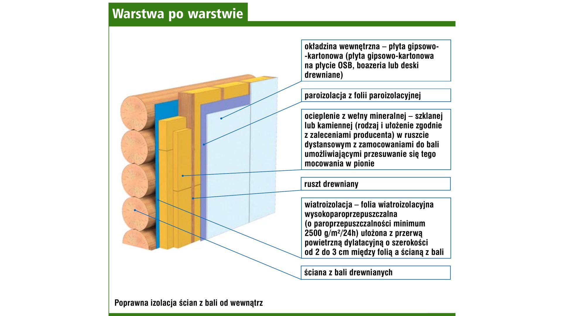

Bez względu na technologię, w jakiej wybudowano dom, zasady układania ocieplenia od wewnątrz pozostają niezmienne. Poszczególne warstwy to:
  • izolacja wiatrochronna układana od strony ściany – czyli folia wysokoparoprzepuszczalna o paroprzepuszczalności powyżej 2500 g/m²/24 h;
  • ruszt z listew dystansowych;
  • materiał termoizolacyjny, którym wypełnia się przestrzenie pomiędzy listwami rusztu – najczęściej wełna mineralna lub włókna celulozy;
  • paroizolacja;
  • okładzina wewnętrzna – płyty gipsowo-kartonowe, panele ścienne, deski boazeryjne itp.
W budynkach ze ścianami o dobrej paroprzepuszczalności, czyli wykonanymi z drewna, gliny czy muru pruskiego, tę okładzinę (w zasadzie ściankę wewnętrzną) należy umieścić w odległości 2-3 cm od właściwej przegrody. Utworzona w ten sposób szczelina powietrzna powinna być wentylowana. Jej zadaniem jest niedopuszczenie do zawilgocenia termoizolacji oraz zapewnienie naturalnych, w miarę stałych warunków cieplno-wilgotnościowych ścianie zewnętrznej.
W budynkach ze ścianami o niskiej paroprzepuszczalności, na przykład murowanymi z kamieni albo obłożonymi cegłą klinkierową, można nie zostawiać szczeliny wentylacyjnej. Wystarczy wtedy dostawić zwykłą ściankę gipsowo-kartonową (może być zamocowana na profilach metalowych). Trzeba jednak pamiętać o zabezpieczeniu termoizolacji przed parą wodną znajdującą się w pomieszczeniach. Konieczne jest zatem ułożenie szczelnej paroizolacji oraz zadbanie o właściwą wentylację pomieszczeń.
Jak i czym ocieplać domy z bali
Ocieplenie ścian domu z bali od wewnątrz należy wykonać, używając wełny mineralnej – szklanej lub kamiennej. Do ocieplania drewna nie wolno stosować styropianu. Można skorzystać ze wszystkich systemów ociepleń, jakie oferują znani producenci i dostawcy w Polsce. Szczegółowe informacje o systemach, a także o tym, jak je dobierać i stosować, zazwyczaj zamieszczone są na stronach ich producentów.
Do ocieplania drewnianych ścian należy raczej użyć wełny mineralnej w płytach grubości minimum 10 cm. Wybór innych rodzajów wełny, na przykład z rolki, nie jest błędem, pod warunkiem że jest ona przeznaczona do ocieplania przegród pionowych.
Najlepszym rozwiązaniem jest jednak zastosowanie wełny prasowanej półtwardej w płytach. Sztywność tej postaci wełny zapewnia nieubijanie się jej przy układaniu pasów wełny. Płyty te postawione pionowo nie wymagają żadnego dodatkowego mocowania.
Wełna powinna być ciasno wciśnięta między ruszt drewniany lub z profili metalowych.
Poprawna izolacja ścian z bali od wewnątrz
Autor: Archiwum redakcji Poprawna izolacja ścian z bali od wewnątrz
Aby to umożliwić, słupki profili montuje się w rozstawie nieznacznie mniejszym niż szerokość płyty lub pasa wełny. Pierwszą od strony ściany zewnętrznej warstwę wełny grubości 10 cm układa się bezpośrednio na folii wysokoparoprzepuszczalnej. Folia paroizolacyjna osłania ocieplenie od strony wnętrza. Chroni je przed wilgocią powstającą podczas użytkowania domu.
Drugą warstwę wełny grubości 5 cm należy układać bezpośrednio na pierwszej na mijankę, czyli tak, aby zakrywać połączenia płyt w pierwszej warstwie. Od wewnątrz warstwy wełny są zakryte do styku folią paroizolacyjną. Ocieplenie można wykończyć okładziną z płyt gipsowo-kartonowych lub płyt OSB, do których umocowane są płyty gipsowo-kartonowe. Przykręca się je do rusztu, w którym układana jest wełna. Płyty OSB stosuje się jako podkład pod płyty g-k ze względu na ich większą nośność i sztywność.

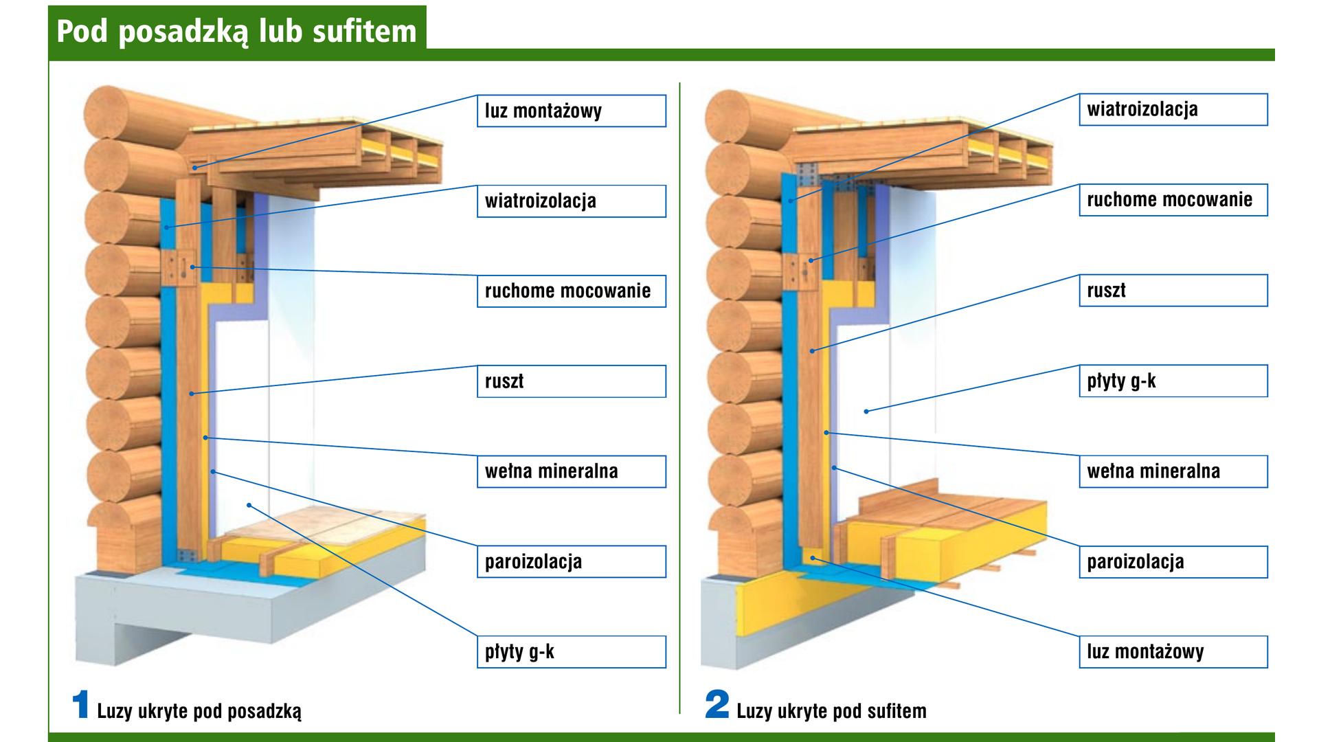

W jaki sposób pozostawić luz na osiadanie ścian z bali i jak mocować elementy stałe do takich ścian, tak by ocieplenie było szczelne, a jednocześnie trwałe? To pytania, które zadają sobie ci, którzy ocieplają domy z drewna.
Nie jest istotne, w jakim systemie zostanie wybudowana ściana osłaniająca ocieplenie od wewnątrz. Ważne jest jedynie prawidłowe dopasowanie profili. Ściany można wykonać we wszystkich znanych technologiach i przy użyciu dowolnych materiałów. Problem tkwi nie w tym, z czego one będą, tylko w tym, jak zamocować elementy względem siebie, a także jak i gdzie pozostawić luzy na osiadanie.
Luz można na przykład zostawić, mocując konstrukcję ściany do sufitu, a w pustce podłogowej (jeżeli taka występuje) pozostawić luz na osadzanie, montując ostatni element jako wiszący 6-10 cm nad powierzchnią fundamentu (przy 3 m wysokości ściany z bali).
Wtedy cała konstrukcja ściany wraz z jej okładziną wykańczającą będzie się chować przy osiadaniu pod podłogę. Maksymalne osiadanie ściany z bali o wysokości 3 m wynosi od 6 do 15 cm, zależnie od wilgotności drewna ściany z bali. Bezpośrednio po postawieniu domu będzie największe, a z upływem czasu coraz mniejsze, aż do osiągnięcia stabilizacji po upływie trzech do pięciu lat.

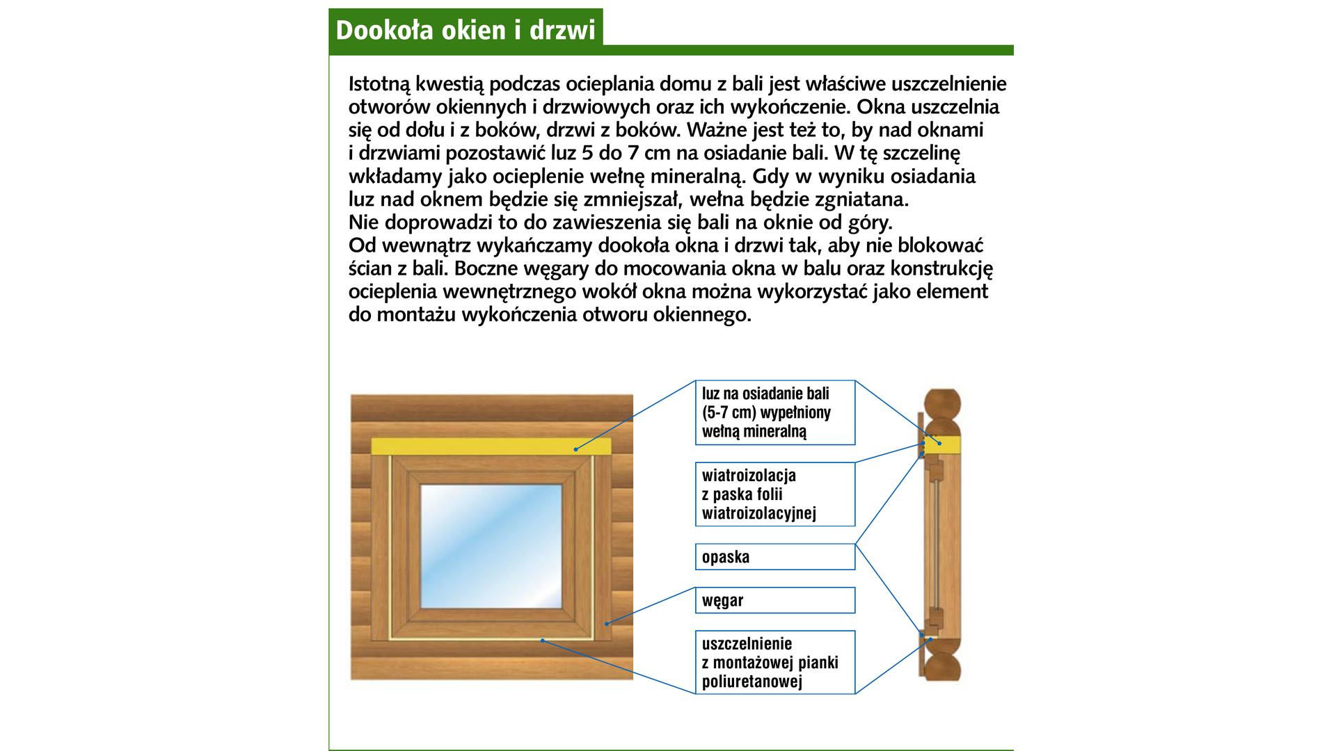

Dookoła okien i drzwi
Autor: Archiwum redakcji Dookoła okien i drzwi
Bardzo ważne jest, aby pionowe elementy konstrukcji były mocowane przesuwnie do ściany z bali, tak aby nie ograniczać ruchu pionowego elementów tej ściany na jej wysokości. Ograniczenie tego ruchu powoduje zawieszenie bali na konstrukcji pionowej i powstawanie przerw oraz szczelin między balami. W ekstremalnych warunkach może to prowadzić nawet do odkształcenia stelaży pionowych ścian pod wpływem obciążenia od elementów stropu piętra.
Druga możliwość to pozostawienie luzu od góry – pomiędzy sufitem (należy też pamiętać o belkach stropowych, jeżeli są poniżej sufitu) a ostatnim górnym elementem konstrukcji ściany. Powstałą szczelinę od ściany do sufitu należy wypełnić wełną mineralną i zamaskować szerokim gzymsem (listwą ozdobną) zamocowanym tylko do sufitu.
Ściana przy osiadaniu będzie się chować w tym gzymsie i przesuwać względem niego, zmniejszając wewnętrzną przerwę w czasie osiadania lub zwiększając ją, gdy budynek będzie pracować w zależności od wilgotności drewna w ścianach.
