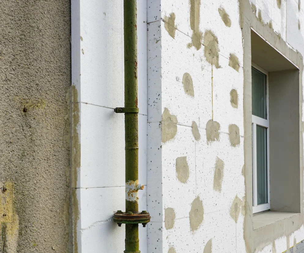

Autor: Zigmunds Dizgalvis/ Getty Images Skuteczność docieplenia zależy od oceny stanu technicznego istniejącej przegrody, w tym przyczepności starej izolacji do podłoża oraz braku zawilgocenia ścian

Gdy decyzja o dociepleniu ścian już została podjęta, trzeba podjąć kolejną: czy usuwamy stary tynk. Zdecydowanie lepiej będzie się go pozbyć (wraz ze starą warstwą zbrojoną znajdującą się pod spodem), gdy widać na nim poważne uszkodzenia – rysy, pęknięcia, odspojenia lub wyjątkowo wyraźne ślady korozji biologicznej – glony, pleśń.
Gdy jednak fasada jest gładka i w dobrym stanie, płyty wełny lub styropianu przykleja się do zagruntowanego tynku (pomalowanego gruntem ograniczającym chłonność lub poprawiającym przyczepność – zależnie od rodzaju podłoża).
Jeśli skujemy tynk, mamy możliwość dokołkować stare ocieplenie. Trzeba je też będzie przeszlifować, aby usunąć resztki zaprawy klejowej.
Płyty termoizolacyjne mocujemy, zaczynając od dołu ścian i starając się, o ile można to wcześniej ustalić, żeby były przesunięte mniej więcej o połowę długości i szerokości w stosunku do tych znajdujących się już na ścianie. Układa się je na mijankę – tak żeby spoiny między nimi się nie krzyżowały. Trzeba je też koniecznie zakołkować. Kołki muszą być na tyle długie, żeby przeszły przez obie warstwy izolacji i zakotwiły się w murze na głębokość minimum 5 cm. Rozmieszczamy je według wskazówek firmy, której system ETICS wybraliśmy.
Po przytwierdzeniu i doklejeniu nowych płyt je również szlifujemy i jeśli trzeba, wypełniamy szczeliny między nimi niskoprężną pianą poliuretanową. Na drugi dzień robimy warstwę zbrojoną, czyli mineralny, twardy i równy podkład pod tynk. Służy do tego przeważnie cementowa masa, której użyliśmy do mocowania płyt. Nanosi się jedną jej warstwę i natychmiast wtapia w nią rozmieszczane pionowo pasy siatki zbrojącej z włókna szklanego. Zaraz po tym siatkę zaszpachlowuje się drugą warstwą kleju, pilnując, by siatka w żadnym miejscu nie prześwitywała.
Następnego dnia warstwę zbrojącą można zagruntować, a później ułożyć nowy tynk.
