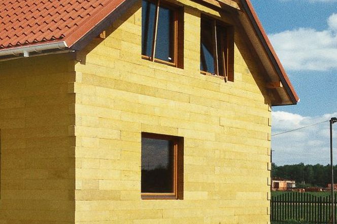

Autor: Archiwum serwisu Do termomodernizacji nadaje się również wełna mineralna – lamelowa lub w postaci twardych płyt. Na niej układa się tynk cienkowarstwowy, który dodatkowo może zdobić jeszcze farba elewacyjna

Jeśli inwestorzy wybierają wełnę mineralną, to także w postaci płyt, o gęstości 80-130 g/m3. Zazwyczaj są one zrobione z wełny skalnej (są twardsze niż te z wełny szklanej), za względu na swą porowatą powierzchnię stanowiącej dobre podłoże dla warstw wykończeniowych. Do ocieplania elewacji używa się płyt z wełny o różnej grubości – od 5 do 25 cm, szerokości od 10 do 180 cm i długości od 100 do 180 cm. Oprócz tego korzysta się z płyt lamelowych (są węższe – mają 20-40 cm szerokości – i krótsze – 120 cm) i z płyt cienkich (2-5 cm) do wypełniania miejsc przy oknach i drzwiach.
