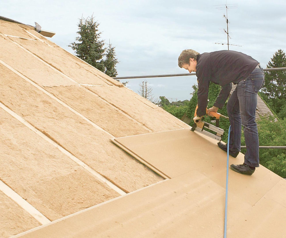

Dlatego podczas kwalifikowania kosztów do dofinansowania są uwzględniane tylko wydatki dotyczące starej części budynku. Można złożyć rachunki za kupno i montaż okien i drzwi, ale tylko w starej części domu (można wliczyć również koszty demontażu starych). Podobnie należy przedstawić koszty ocieplenia ścian zewnętrznych, fundamentów czy dachu, ale tylko na powierzchni będącej elementem starego domu. Prace w całym budynku mogły być wykonywane jednocześnie.
Jeśli faktura za materiały i robociznę będzie wystawiona za całość budynku, zostanie uznana w takiej proporcji, jaka dotyczy istniejącego budynku. Nie zostaną uwzględnione jako koszt kwalifikowany rachunki za wzniesienie nowych fragmentów ścian czy dachu ani faktury za ocieplenie dobudowanych fragmentów, ani za wstawienie tam nowych okien. Ściany czy dach w dobudowanej części domu, a także zamontowane w nich okna i drzwi powinny spełniać obecnie obowiązujące warunki techniczne. Dlatego nie wymagają dotacji w celu podniesienia ich standardu.
