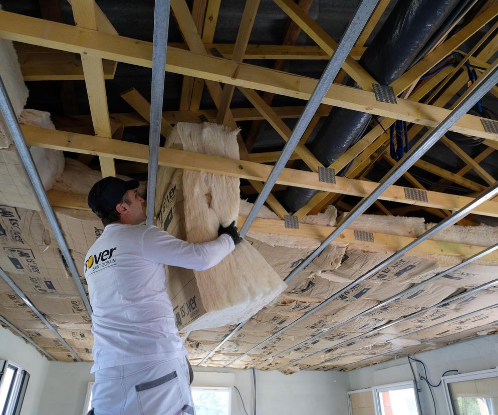

Docieplenie dachu skośnego
Dołożenie ocieplenia do dachu skośnego nie wzbudza wątpliwości. Albo umieszczamy nową warstwę ocieplenia na krokwiach po zdemontowaniu pokrycia lub pod krokwiami, gdy są one odsłonięte (poddasze nieużytkowe), albo robimy kapitalny remont poddasza użytkowego, łącznie ze zrywaniem okładzin skosów.

Docieplanie podłogi i stropu
Przy docieplaniu podłóg lub stropów dokładamy warstwę ociepleniową na czystym podkładzie, po wcześniejszym zerwaniu posadzki. Dołożenie dodatkowej warstwy termoizolacyjnej, a także ułożenie kolejnego podkładu podłogowego zaskutkuje zmniejszeniem wysokości pomieszczenia. Możemy jednak ułożyć nową warstwę płyt termoizolacyjnych po zburzeniu starego podkładu. Zaoszczędzimy wówczas 3-4 cm, bo tyle mniej więcej wynosi jego grubość.
